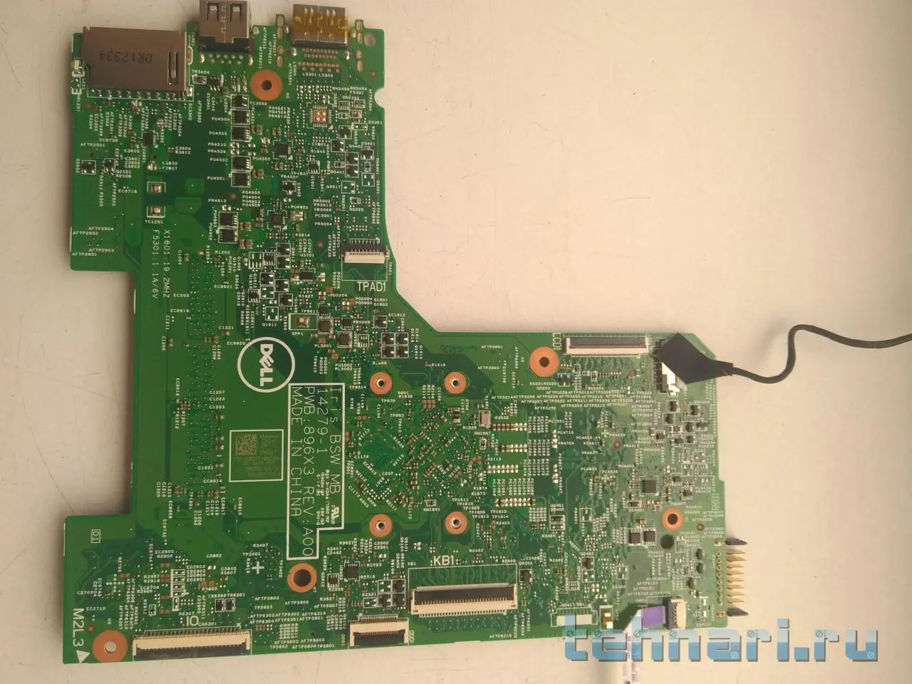

Доброго времени суток
Имеется в наличии ноутбук dell Inspiron 15 (материнская плата iris bsw mb 14279-1)
С дефектом - не реагирует на кнопку включения
На плате внешнее повреждённых елементов не обнаружено, кристал процессора без сколов
Блок питания проверил, батарейка (3в) в норме, питание на плату приходит
На выводах кнопки включения присутствуют напряжения : 3,3в 2,5в 3,3в и 0
2,5в просаживается в 0 при нажатии на кнопку включения исходя из этого как я понимаю она нормально отрабатывает
Схему на эту плату не нашёл
Подскажите куда копать

Если копать , то сразу в помойку , а так проверять сигнал от кнопки до мульта и после него или в сервис .

Что с верхними и нижними ключами? Попутно как себя ведёт чарджер? Вообщем для начала гляди мосфеты нижнего и верхнего плеча (уровней), а далее уже что приходит на чарджер.

Далее подключаем постку и смотрим шевеление.
Нет POST-карты? Гребём в сторону СЦ.

Николай_С, при всём уважении, тут POST карточка не поможет на 101%. Тут надо бордвью и мультиметр с осцилом.
