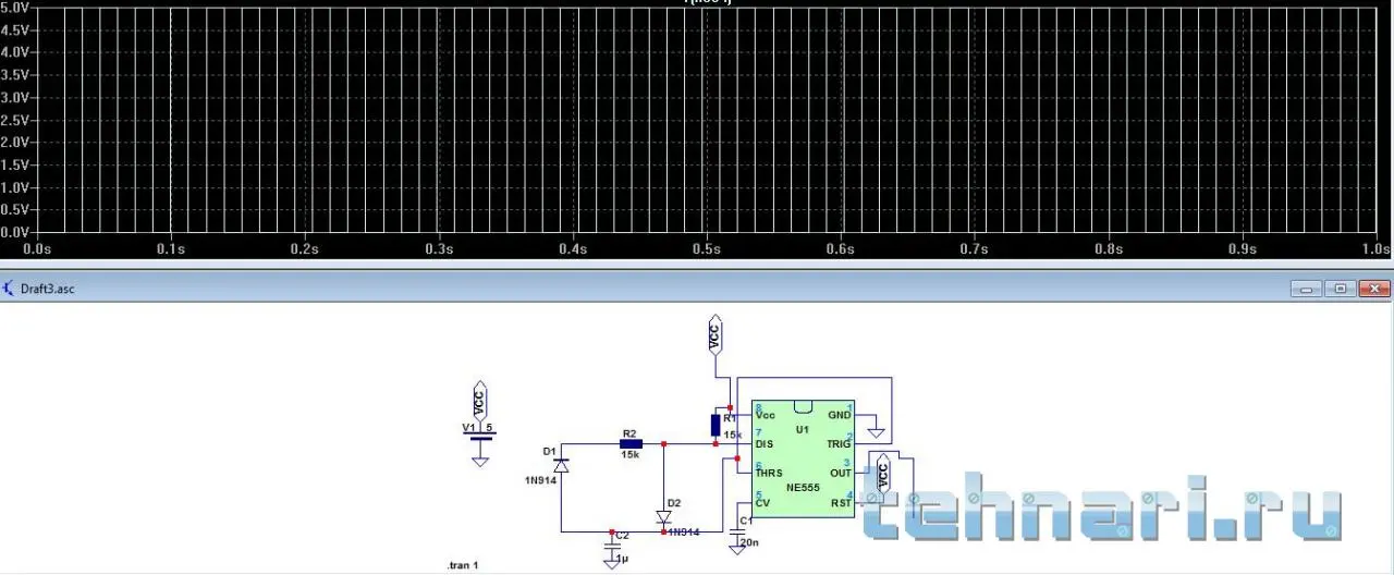

ШИМ регуляторна NE555 для мотора 6В, 0,8А
Как сделать схему Шим регулятора оборотов микромотора (6 вольт, 0,8 ампер) на NE555 Причем регулировка, должна быть от 0 до 6 вольт и на шести вольт - время паузы было ноль, время импульса 100%, то есть мотор вращался на максимуме. При 3 вольтах 50%. Все схемы, которые попадаются либо от 12 вольт и выше и на силу тока 10 Ампер и более. Вот сижу и думаю, Ардуину, что ли присобачить, так жалко, она для более полезных вещей пригодиться. Заранее благодарен за ответ, с уважением, Александр. |

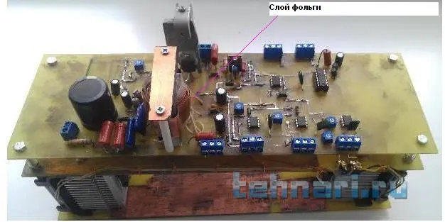

Я не знаю хорошей схемы на 555 микросхеме. (что бы замолкала при 0в и мах напряжении, т.е. полная остановка и полная работа), а составлять нет желания, т.к. знаю такую схему на компараторах, или операционниках в качестве компаратора, но операционник обязательно должен быть Rail-to-Rail по выходу.
Практически такая схема иcпользовалась в электромотоцикле. (там драйвера на управление ключами, и 4 шт ключей в параллель), фото внизу справа. Частота преобразователя мах 400 гц, вполне реально использовать и 100 гц, тогда резистор R8 можно взять поболее. Тут генератор пилы и компаратор, который вырабатывает импульсы управления. микросхема TS3702 имеет 2 компаратора в 1 корпусе, да и много микросхем имеют 2 операционника в одном корпусе, что удобно, не надо корпусов плодить на плате. |

Схема несколько раз делалась в железе, показала стабильную работу. Транзисторы - любые полевые , с током до 5-10А, желательно серии IRL, (L говорит, что управляется логическим уровнем, у нас напряжение питания всего 6 вольт, то это может быть мало для некоторых полевиков, а с буквой L обязательно хватит). К примеру такие транзисторы: IRLD110 или IRLD120. Большой ток не обязателен, но можно использовать, к примеру IRLZ44(двойник IRFZ44, но с логическим управлением затвора). Можно брать и другие транзисторы, но желательно с логическим уровнем управления, например с материнки, там обычно с логическим уровнем управления.

Цитата:
не получается полностью заглушить,будут или короткие импульсы, или очень длинные, но не будет полностью ключ открыт или закрыт постоянно, что не есть нормально. Вот модель, стандартного ШИМ регулятора,когда крутик а крайних положениях. . |

Это не полная схема. Вот схема, тут описан только БП, это схема периферии сверху. Там, под платой видны радиаторы с кулерами, на них ключи и диоды. Мощность движка 7,5 кватт, т.е. около 10 л.с.
