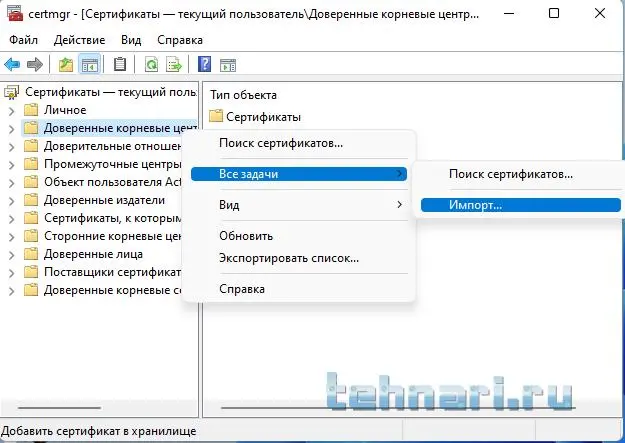

похоже на проблему сертификата
скачать и разархивировать сертификат во вложении здесь
сочетание клавиш win+R, ввести certmgr.msc
и далее как на скрине

Всё, на странички теперь заходит. Спасибо!
