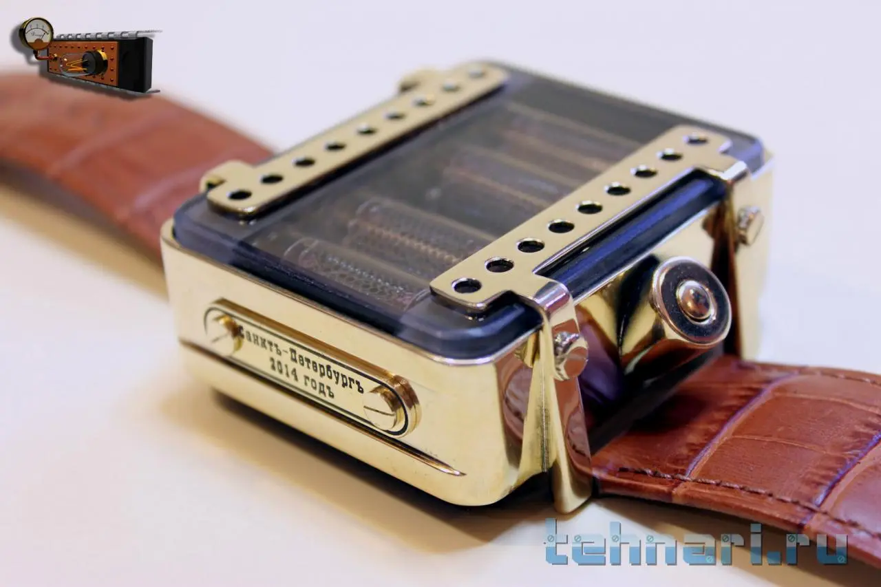

Для его крепления сделал две планки с перфорацией.

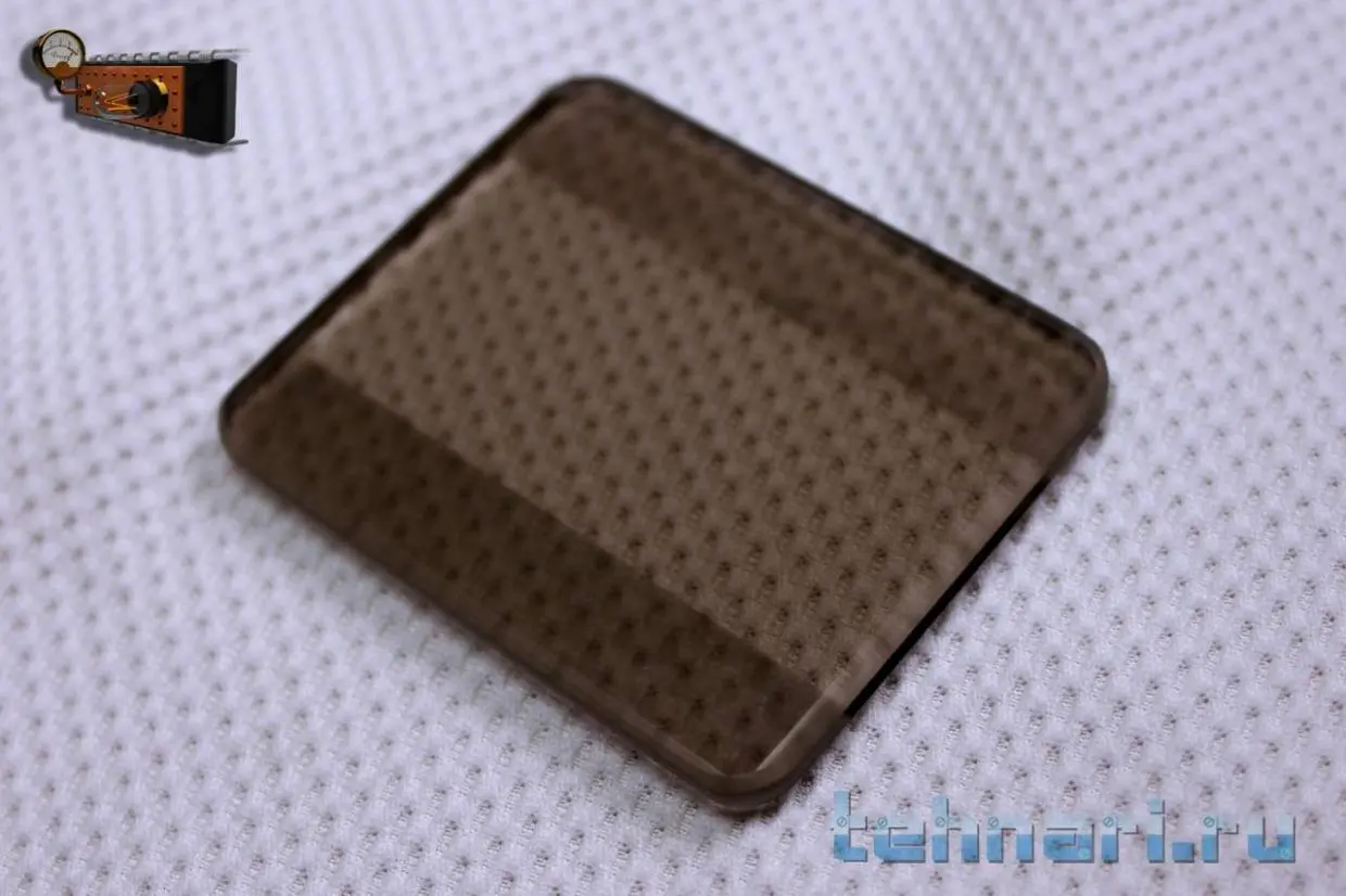

Посмотрел на всё это и стал переделывать стекло. Газоразрядные индикаторы и так не блещут яркостью, да ещё и стекло пропускает только пятьдесят процентов света.
Новое стекло сделал из слегка коричневого стекла… Тавтология получилась.
Из-за прозрачности стекла стало видно платы, пришлось сверху и снизу вытравить матовые полоски.

Часы получились довольно крупными, но не особенно тяжёлыми. Вот размеры корпуса.

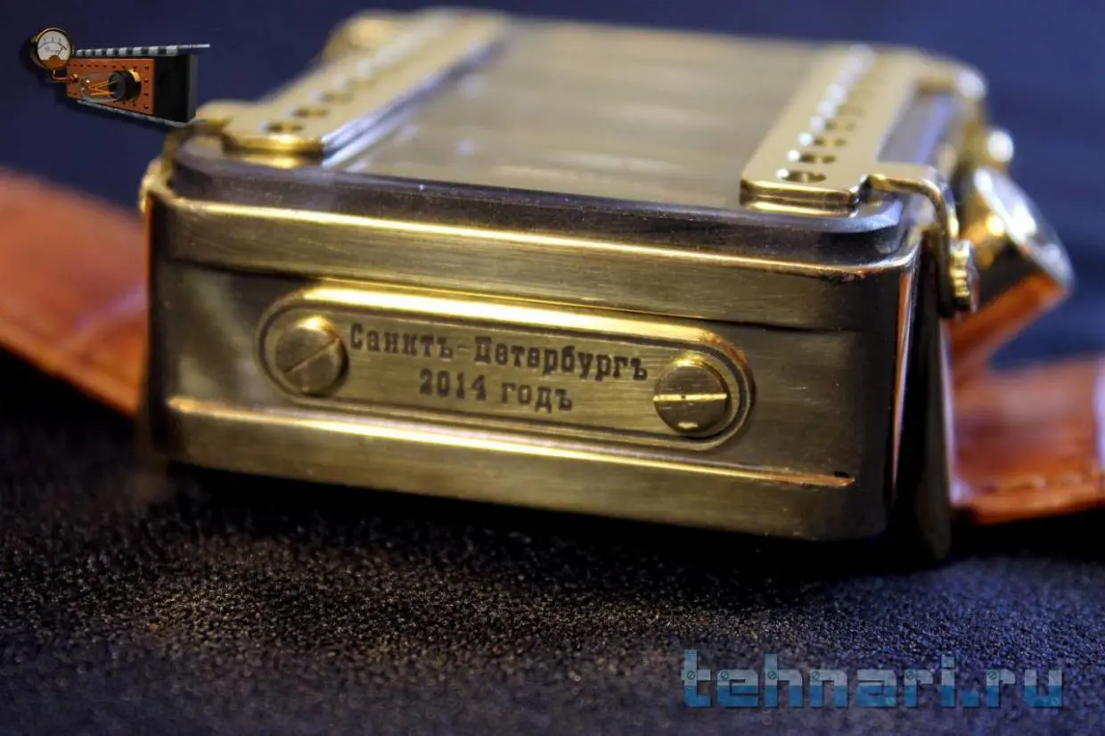

Сначала снимки на тёмном фоне.
ID:	196233 Нажмите на изображение для увеличения
ID:	196234 Нажмите на изображение для увеличения
ID:	196235 Нажмите на изображение для увеличения
