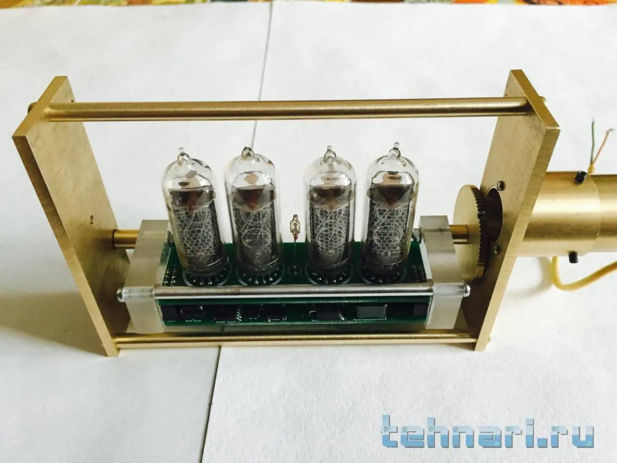

Здесь расположил кучку фотографий, которые делал во время процесса изготовления часов.
Изначально для механизма трансформации я решил приспособить движок постоянного тока, и редуктор.
Первоначальный вариант механизма.

Сами часы интереса не представляют, отработанная схема. Но платок у меня изначально было аж на 18 комплектов, поэтому потихоньку использую.
Шестеренки пришлось делать самому, так как нужно было определенное передаточное отношение.
Для остановки в нужном положении сделал датчик положения, по простому - концевики.
Всем этим хозяйством управлял контроллер с датчиками положения. Программку управления написал форумчанин с Радиокота.
Поглядел я на все это хозяйство, и понял, что нужно уменьшать габариты. Как раз под рукой оказался шаговый моторчик.
Но, как оказалось у этого моторчика люфтит выходной вал. Поэтому пришлось сделать выходной вал с подшипником.

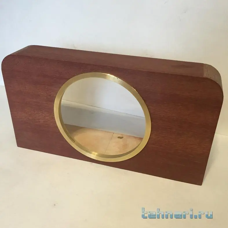

Для обрамления окошка выточил вот такое кольцо. В первое случайно ударил резцом и погнул. Это была большая печаль... Пришлось делать заново.

Покрыл шпоном.
