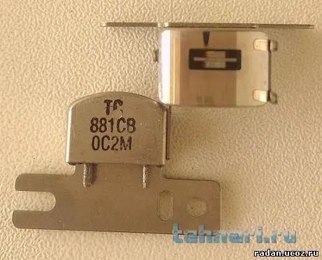

А что можно сказать про TC881CB , не нашёл ни каких данных.

Цитата:
Сообщение от С.С.С Посмотреть сообщение
А чего про неё (МГ) говорить?
Вот она на фото:
А вот и продавец.

Цитата:
Сообщение от Николай_С Посмотреть сообщение
3 штуки валяются нужны характеристики .
