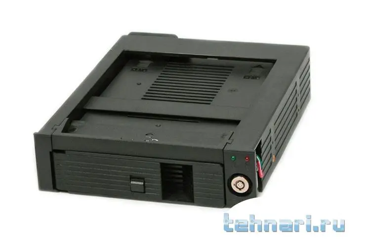

Использовать внутренний Blu-ray привод как внешний
Вместе с тем - нравятся (и ценой, и по отзывам) внутренние приводы - компьютерные. Например - BD-RE ASUS BW-16D1HT. Возможно ли при помощи каких-то дополнительных устройств, переходников использовать его как внешний? Если да, то как и каких именно? В первую очередь именно для записи, и именно Blu-Ray-дисков, в том числе двухслойных. Что требует соответствующего электропитания, его требуется наверняка больше чем для чтения, тем более старых CD/DVD. |

Раньше (лет 10-15) были специальные "карманы" для установки больших приводов и подключения их по USB к ноутбукам.
В кармане и соответствующий блок питания был и необходимый контроллер. Думаю, что подобное сейчас можно найти только на барахолках т.к. с появлением дешевых флэшек памяти актуальность в таких "карманах" быстро прошла. Сейчас я встречала карманы или ДОК-станции под HDD 3.5", а вот под привода не видела. Хотя приспособить (приколхозить) такой карман на привод большого труда не составляет. Вот несколько названий для поиска : - Внутренний карман Agestar для HDD 3.5" SATAII (SMRP (Black) - Внешний карман Maiwo для 2.5" SATA/SAS HDD/SSD - USB3.1 Gen2 Type-C (K25272C) |

Не нужны там карманы, возьмите переходник USB-SATA. Они идут с комплектными блоками питания. Пользуюсь такими не меньше 15 лет, первый лежит ещë USB-IDE, кстати, до сих пор вполне рабочий

ага. карманы. это чтоб красиво и работало. а можно чтоб просто работало. если именно колхозить. берется любой древний внешний диск. только именно со внешним собственным питанием. выдирается коннектор и подсоединяется к приводу.

это. я порылся. ну да. все что есть - оно под слим драйвы. а они не подходят. ничего промышленного под полноразмерные приводы не существует вроде как. поэтаму... теоретически. как уже было сказано. ну вот теоретически должен подойти переходник вырванный из любой приблуды. с собственным питанием. или отдельно купленный. я, кстати, пытался. по приколу. подключить привод через юсб переходник от харда. просто посмотреть что будет. оно не заработало. но может кому и повезет больше. по идее должно работать.
