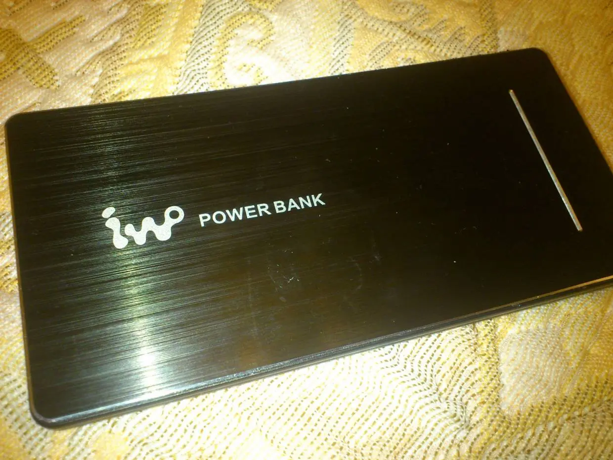

Друзья, не могу найти аналогичную деталь в интернете помогите распознать для чего она нужна и чем можно ее заменить!
На фотографии обведена красным кружком и рядом вопросы стоят. Сгорела после попытки на выходе мини юсб проверить напряжение мультиметром.
Это устройство называется Power Bank, предназначено для зарядки от него устройств через юсб.
Выходное напряжение через два гнезда: 5V, 1A и 5V 2.1A.
На этой детали написано A2TE A8 (причем последние два символа написаны перпендикулярно. Такая же деталь на плате находится вправом верхнем углу (обведена кружком). У нее три контакта. Z так понял что корпус SOT 23 больше я ни чего не понял. Помогитее!!!

Транзистор. С гораздо меньшей вероятностью может быть интегральный стабилизатор. Определиться точно можно, проанализировав что к нему подходит по левой нижней ноге.
В нете есть справочники по СМД элементам.

Эти справочники насчитывают сотни сотни штук...
я не могу разобраться как определить что подходит к левой ноге, нет времени, к сожалению, поэтому обратился к вам за помощью!
Из другого источника мне говорят что это скорее всего AO3402 полевой транзистор Nканал 30вольт 4 ампера (типа такого, только это на 20 вольт "IRLML2244TRPBF, Транзистор HEXFET P-канал -20В -4.3А [Micro3 / SOT-23]")
Подобный каким можно заменить, вот этот IRLML6344TRPBF, Nкан 30В 5А SOT23
Как вы думаете, то ли это!? И взаимозаменяемые ли это детали (боюсь чтоб не погорело) ?!

Но мы то со своей стороны монитора этого точно сделать не сможем.
В подобных случаях по возможности рисуется схема и на основании известных элементов делаются выводы о неизвестных.

Есть еще вариант - амперметром закоротить исток со стоком и померить максимальный ток. Но это можно делать не везде. Например, мосфет ШИМ-а питания так подбирать нельзя.
p.s. видел такие транзисторы на десктопных материнках. Похоже, их ставят везде где только можно.

Я совершенно о другом. смотрим на печатку устройства, рисуем схему, по определённым элементам стараемся определить функцию взорванного элемента.
