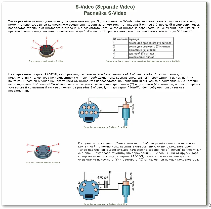

Здравствуйте!
Столкнулся с проблемой при подключении видеокамеры к TV. У видеокамеры выход s-video 8 pin, а у TV вход s-video 4 pin, и обычные колокольчики. Подскажите пожалуйста распайку s-video 8 pin, чтобы можно было подключить к s-video 4 pin или к колокольчикам?
Заранее спасибо!

Тут скорее всего прозвоном надо искать, ибо думается мне что там распайка не типичная.

Ну в с видео шуп тестера к штырьку и в тюльпан другой шуп, где-то так.

Там на одной стороне провода s-video 8 pin, а на другом скарт, что там мереть?

не легче, просто переходник купить?
но можно и саму распайку....

Разобрался! Спасибо за помощь!
