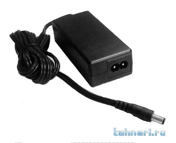

Проблема следующая-купил 12В плату усилителя на процессоре TDA7297

при подсоединении к аккамулятору никаких посторонних шумов в акустике нет, но если подключить блок питания 220/12 В(по незнанию взял тот который используют для LED подсветки

в колонках появляется неприятный шум-жужание. Что можно сделать для устранения шума. Заранее благодарен.

Ничего не сделаете, этот БП не для усилителя, делайте другой, лучше обыкновенный с трансформатором и хорошей фильтрацией ...

Спасибо, не то конечно, что я хотел прочитать. Единственное мне не понятно(как "чайнику" в этом вопросе) неужели нельзя в этой схеме что то изменить или добавить для решения проблемы.

Андреич, ну зачем так сурово... Можно добавить дроссель на выходе БП, шунтировать конденсатор 0.1 плёнкой, а там видно будет

Читай и хоти что хочешь! Но... Не питают импульсниками усилители, тем более такими, которые для освещения...

Ну, зачем так категорично. У меня две тда 2050 однополярка от 60 ваттного от светиков чудно работают, ни фона, ни шума. Первая моя поделка, одна из самых "тихих".
