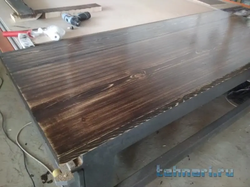

На работе необходим был стол. Рядом оказалось много дерева (отсюда и выбор материала). До нормального лофта не дотянул, сварщик оказался слишком занятым. Зато все сам, а это ни к кому и не к чему не привязан и независим. Свобода выбора и благодать.
Промежуточный итог, дабы вы видели, о чем пойдет речь

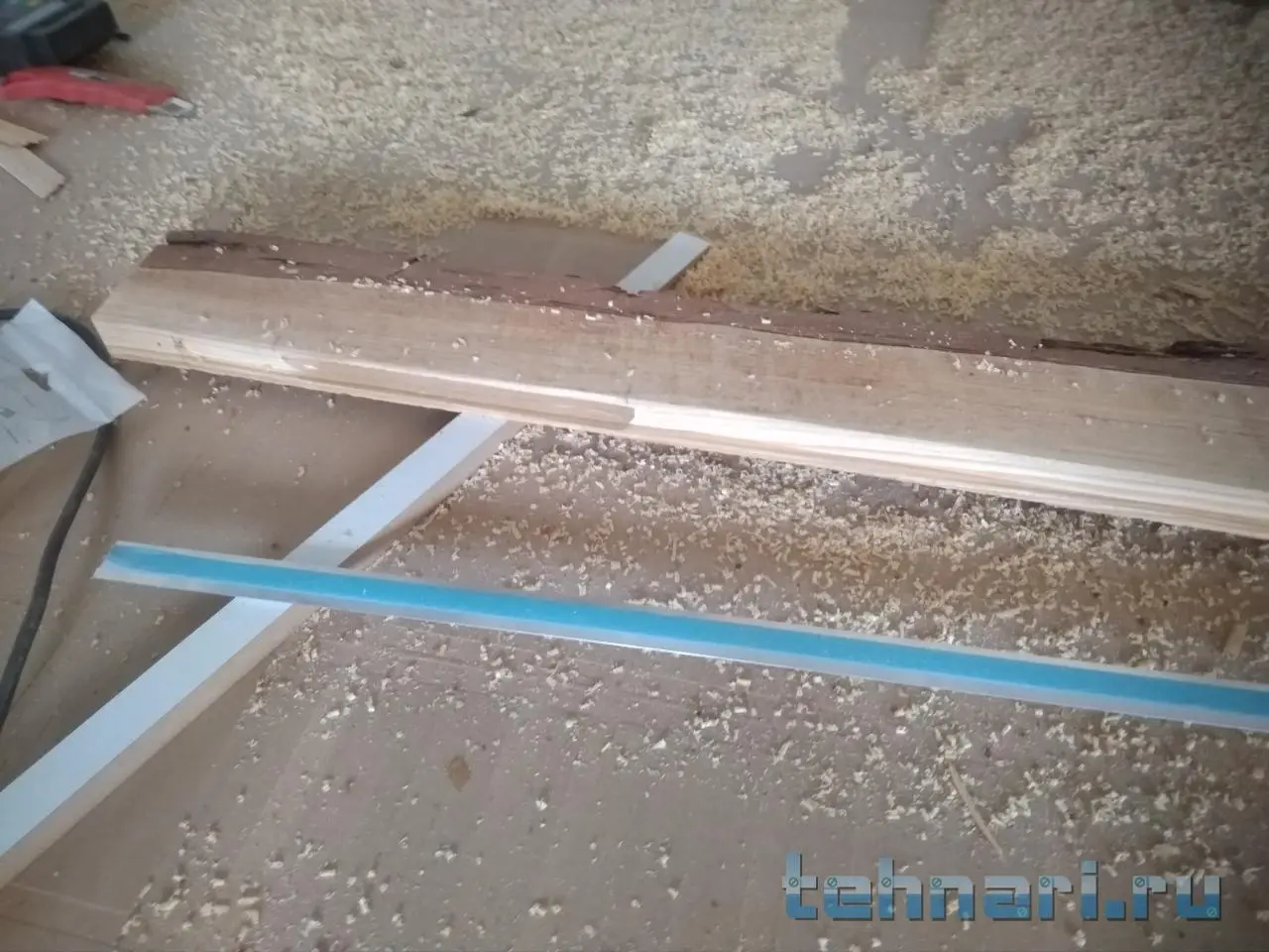

Начало: столешница. Две доски 40-50мм. Одна горбатая. Выход- пропилы и в пазы вклейка усиления

Наличие большого поля станка упростило все работы с длинными заготовками.
Дальнейший этап- заливка дорожки эпоксидной смолой. Выравнивание поверхности. Опиливание в размер. Окраска. Вскрытие лаком.

Полосатость- это проявление стратегии фрезеровки. Проход по направлению вращения, проход против направления вращения и тд, чередуясь. Меня это ни сколько не напрягло.
