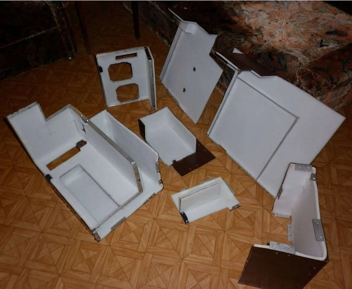

Далее были собраны и оклеены поролоном отдельные части корпуса. Затем они были установлены на основание. Основание вырезал из спинки от старой кровати – лист ДСП толщиной 17 мм. К основанию прикручены четыре колесика.

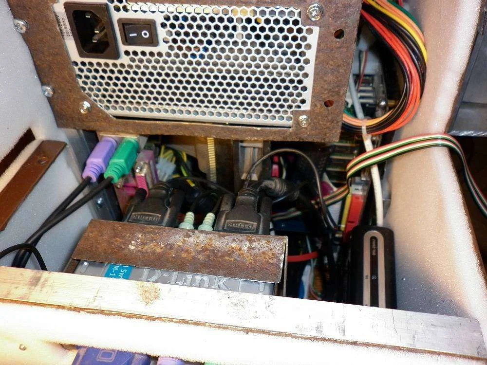

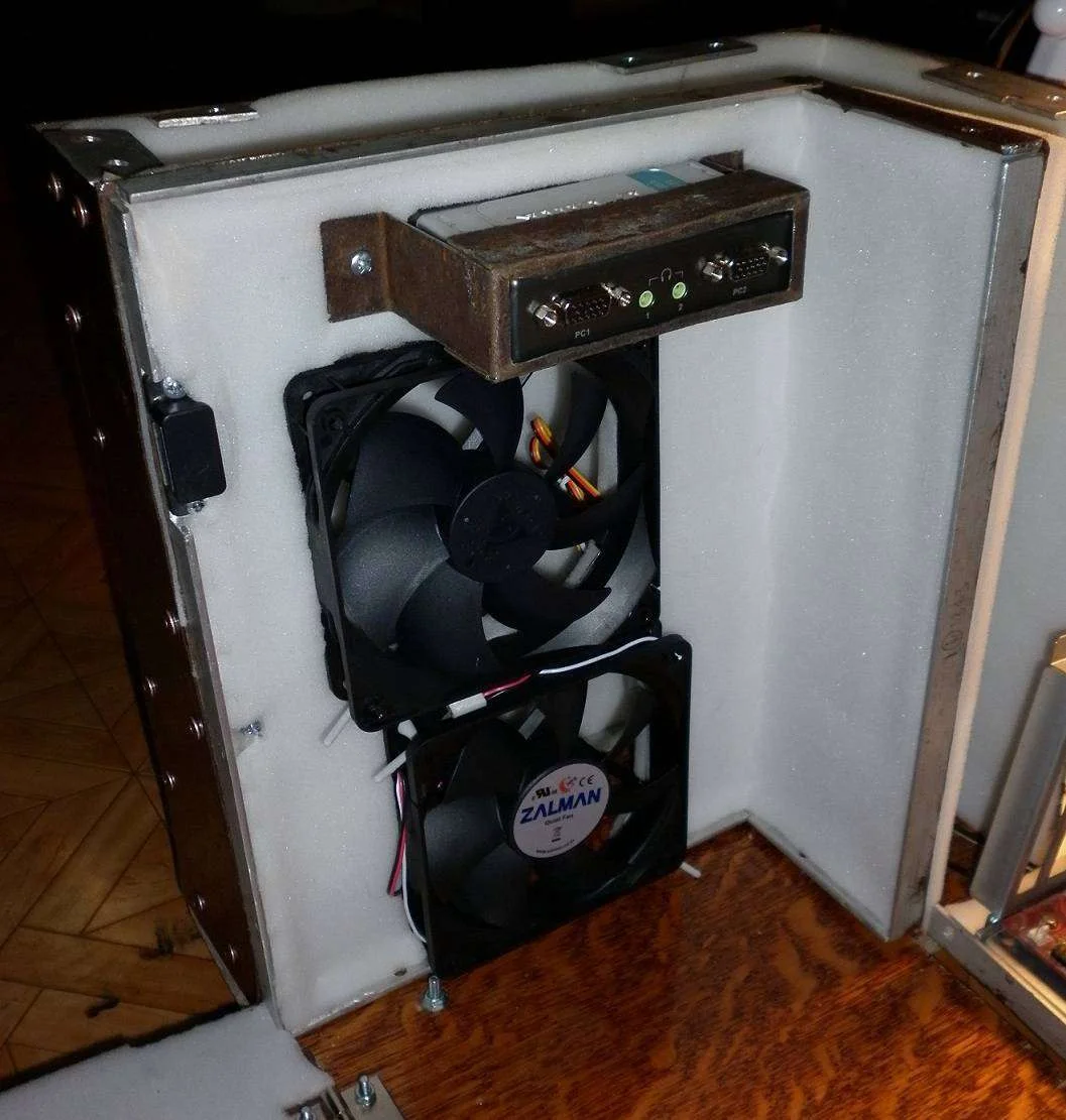

Поддоны под материнские платы взяты из обычных корпусов. Для крепления привода и жестких дисков сделана простенькая корзина. Перед корзиной с HDD стоит пылевой фильтр, взятый из кондиционера БК. Модем крепится двумя винтами к одной из стенок, HUB просто лежит на дне корпуса. KVM крепится к задней стенке с помощью кронштейна.

Боковые дверцы крепятся к основанию через дверные петли для мебели. На задней стенке помимо KVM установлены два вентилятора 120 мм. Вентиляторы подключаются через собственные блоки питания, так как должны работать независимо от того, какой из компьютеров включен. Для включения компьютеров спереди поставлены две кнопки. Кнопок перезагрузки нет (не смог вспомнить, когда последний раз ими пользовался и решил не ставить).

Несколько фото процесса сборки. Внутренняя компоновка получилась весьма плотной, но тяги корпусных вентиляторов вполне хватает. Течение воздуха четко ощущается рукой как во входном воздуховоде так и в выходном.
