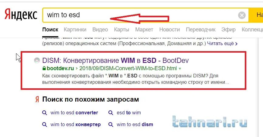

Цитата:
Сообщение от Sanja Посмотреть сообщение
Пережать чего? и как?
Поиск и читаешь.
