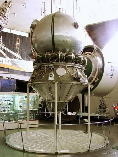

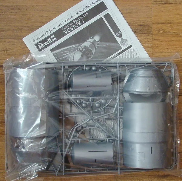

Сегодня праздник советской науки и техники - День космонавтики. Вот уже и Госдума озаботилась вопросом о переводе этого дня в разряд выходных... Но как бы там ни было, этим днем мы вправе гордиться, это наша история.
А вчера зашел я в магазин детских игрушек, хотел посмотреть подарок внуку на день рождения и обнаружил на полке коробку с моделью космического корабля "ВОСТОК 1" в масштабе 1:24 от фирмы REVELL. И как очень приятное дополнение к этому событию, на коробке висела табличка "-50%". Сразу воспомнилось о том , как я раньше клеил подобные модели КК " ВОСТОК" от "PLASTIKART"(ГДР) в М1:25 и КК "СОЮЗ" завода"ОГОНЕК"(Москва), на которых потом "полетали" мои еще маленькие дети, естественно с соответствующими для моделей последствиями. А здесь такой подарок прямо в канун праздника, да еще и за половину стоимости. Короче, вышел я из магазина с подарком и для внука , да и для себя "любимого". Потихоньку соберу модель , буду внукам с ее помощью рассказывать, откуда началась советская (да и мировая тоже) пилотируемая космонавтика.
Модель упакована в красочную коробку с изображением выводимого на орбиту космического корабля, носовой обтекатель уже сброшен, но еще работает двигатель третьей ступени, разгоняя корабль до первой космической скорости, после чего должно произойти отделение КК от 3-ей ступени и он становится искусственным спутником Земли. Кстати, членение модели и байонетное крепление ее составных частей позволяет демонстрировать эти фазы полета. Детали отлиты на трех рамках серо-серебристого пластика и одной рамке из прозрачного пластика, без облоя и видимых утяжин, для оформления приборной доски дана небольшая декаль. Внутри спускаемого аппарата имеется катапультное кресло и фигурка космонавта в полном облачении. Сплошная ностальгия. Начну собирать модель, возможно дополню что-то из интерьера. ПОЕХАЛИ...

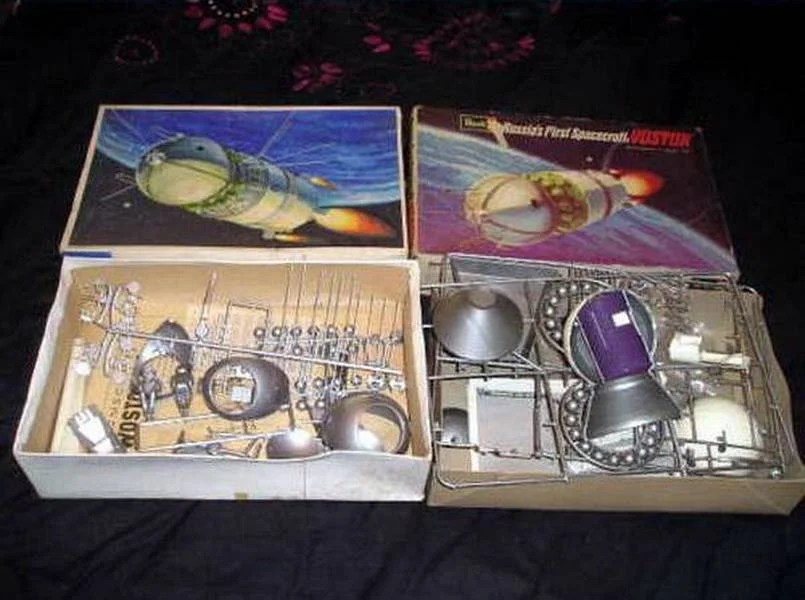

Помнится в детстве собирал такую модель производства ГДР. Отличный был набор!
__________________

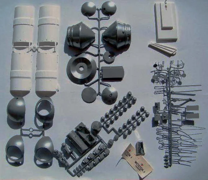

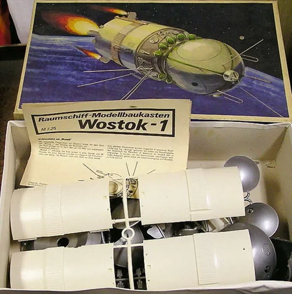

Да, есть что вспомнить. Сейчас внимательно рассмотрел содержимое коробки и понял, что та модель, от Пластикарта, отличалась от ныне приобретенной от Ревелла не только величиной масштаба в 1%, но и членением деталей, цветом пластика, убранством кабины космонавта, выполнением элементов обвязки. Решил проверить свою память, порылся в интернете, и оказалось, что действительно обвязка на Пластикарте была накладная, а не гравированная, приборы внутри кабины были выполнены отдельными блоками с хорошо проработанной начинкой приборных досок- помню даже глобус, который часто мелькал в наше время на разных фото (у Ревелла - два невзрачных выступа в корпусе кабины, на которые должна наклеиваться декаль). Лучше то, что у Ревелла склейка корпуса третьей ступени , приборного отсека с тормозным двигателем и спускаемого аппарата производится из двух половин, а не четырех, как у Пластикарта и шаровые емкости высокого давления для хранения газов клеятся у Ревелла из двух половинок с полным набором емкостей, у Пластикарта-поштучно. Еще раньше, "в наше время",в продаже были наборы КК "Восток" (в орбитальной компоновке, без третьей ступени) и КК "Союз", уже не помню в каком масштабе, но размерами несколько поменьше Пластикарта. Все о чем писал, можно посмотреть на фото из сети.

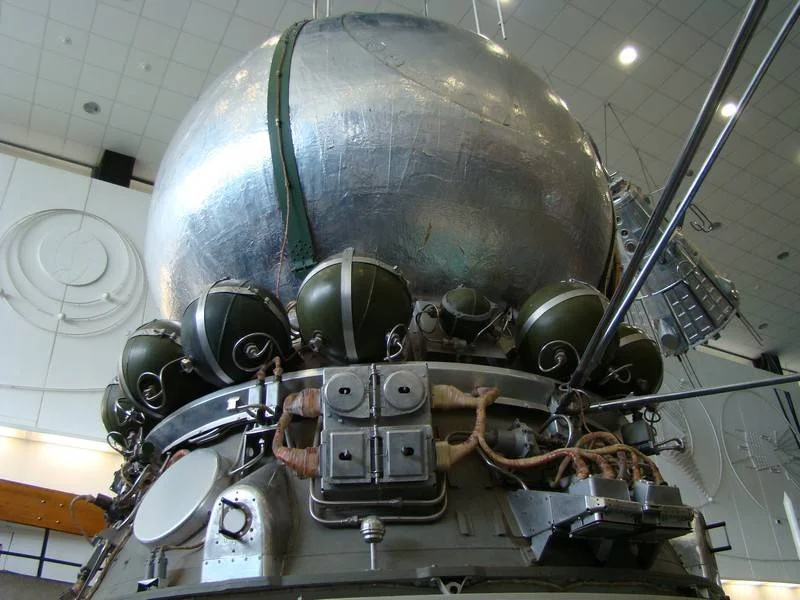

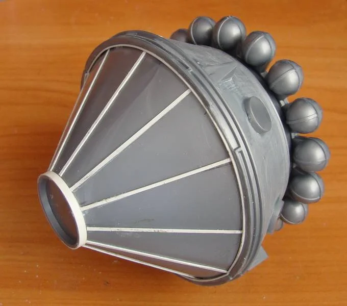

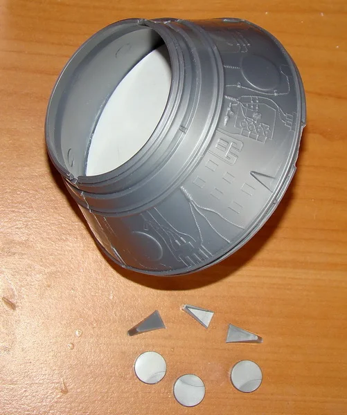

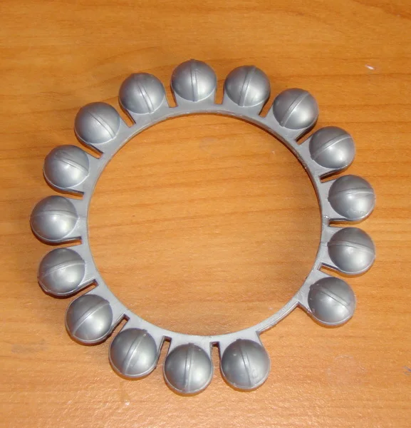

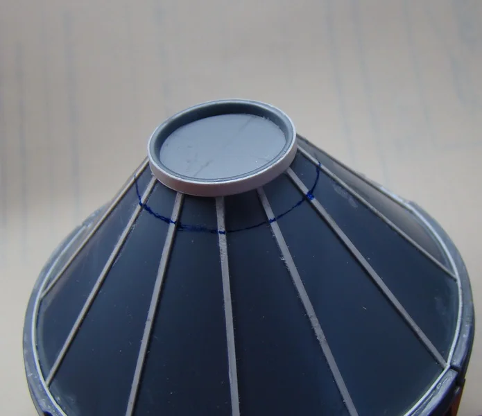

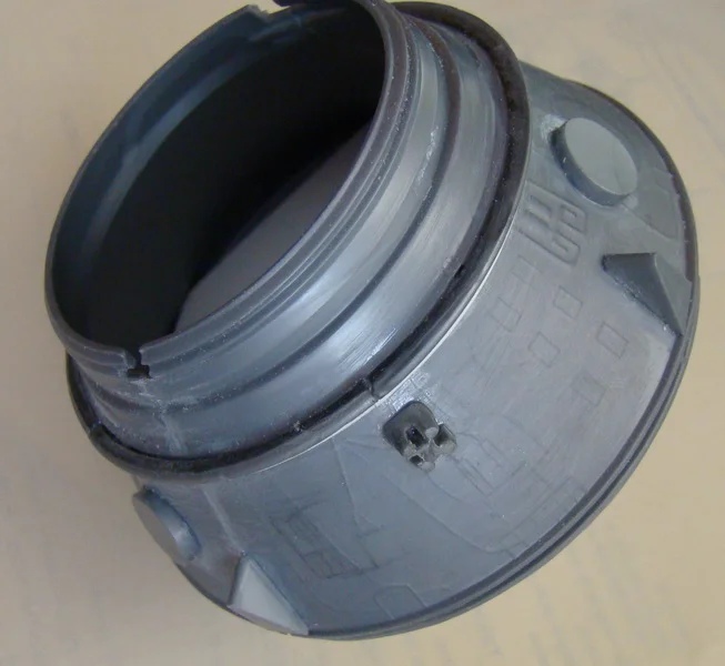

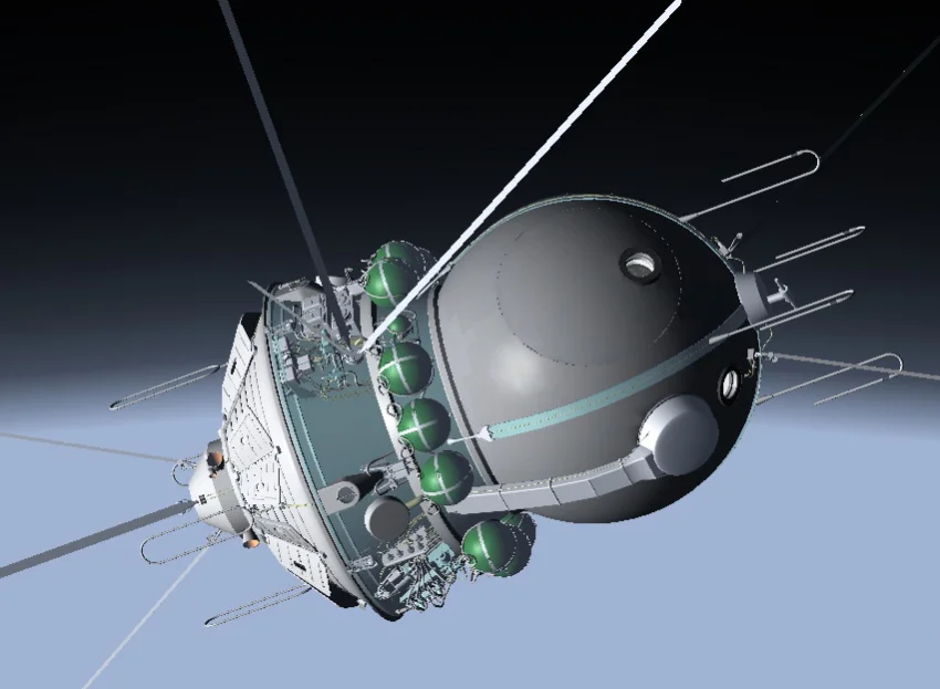

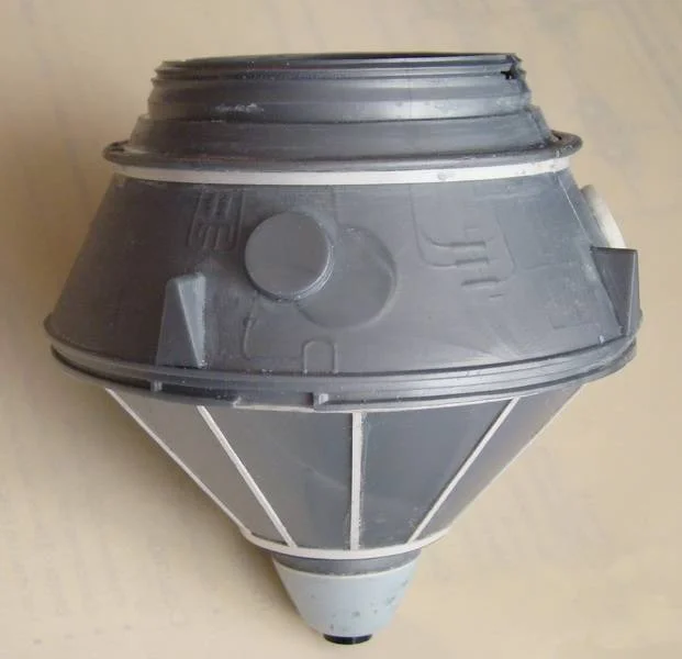

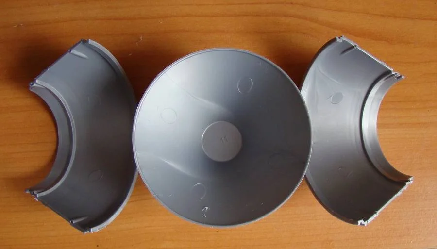

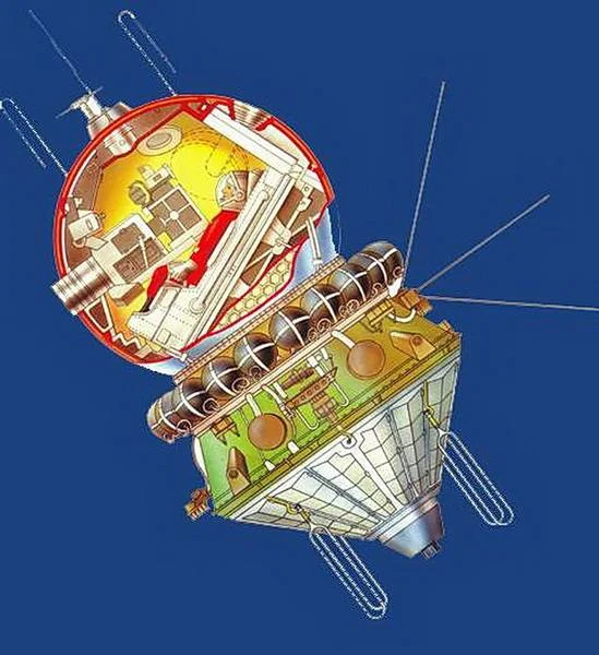

Созрело решение делать модель в конфигурации орбитального полета, т.е. без корпуса третьей ступени, поскольку данный кожух скрывает много интересных элементов космического корабля - приборный отсек, тормозную двигательную установку, жалюзи системы терморегулирования корабля и приборного отсека, двигатели ориентации, антенны системы передачи данных бортовой телеметрии, которые придется делать с "0", поскольку фирма их попросту игнорировала, прикрыв пустоту кожухом ступени.Корпус третьей ступени тоже конечно склею, но он будет применяться в большей части только в качестве футляра под КК "Восток".

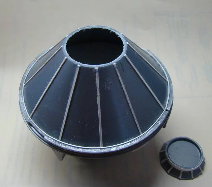

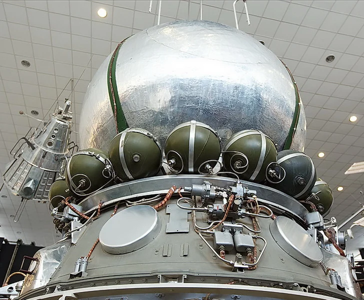

Поэтому работу начинаю с приборного отсека. Вечер посвятил сбору информации и фото из интернета и затем стал сравнивать творение "РЕВЕЛЛ" с действительностью. Оказалось, что элементы обвязки приборного отсека, расположенные на верхней конусной поверхности совершенно не соответствуют реальности, а посему им дорога под "шкурник", а затем придется изготовить их заново в объеме из подсобных материалов и оплести разводкой из проволоки. Недосчитался я еще одного кожуха, прикрывающего элементы электроразводки- придется делать дополнение к набору.Соответственно, необходимо будет изготовить жалюзи системы терморегулирования , тормозную двигательную установку и еще чего-нибудь, по мелочи.

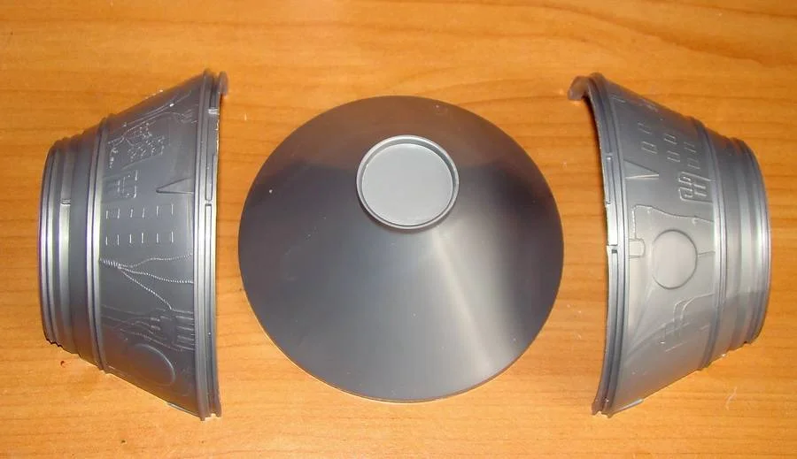

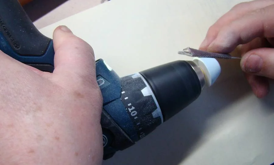

Вычленив из рамки детали приборного отсека, приступил к их склейке. Для удобства склейки две сопрягаемые детали верхнего конуса снабжены фиксирующими бобышками и ответными местами под них. Промазав клеем торцы деталей, соединил их и для фиксации стянул резинкой. Для большей жесткости внутрь конуса вклеил заранее вырезанный пластиковый диск. Затем к верхнему конусу приклеил нижний конус, отлитый одной деталью. После сушки шкурником удалил с поверхности верхнего конуса все выпуклые элементы обвязки, вычленил из рамки накладные детали четырех обтекателей и трех кожухов, прикрывающих платы для электроразводки. Четвертый, недостающий, кожух изготовил из листового пластика. После этого приклеил данные элементы на приборный отсек в соответствии с фотографиями реального КК.

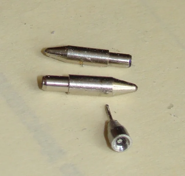

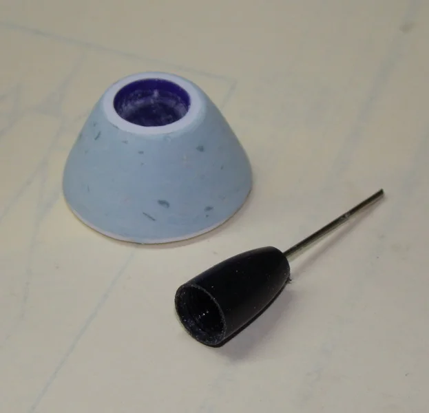

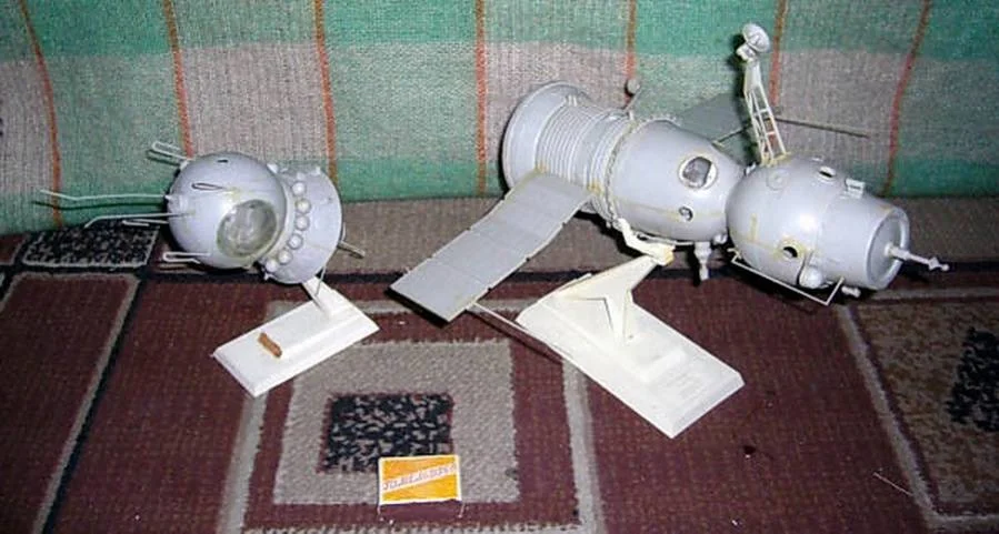

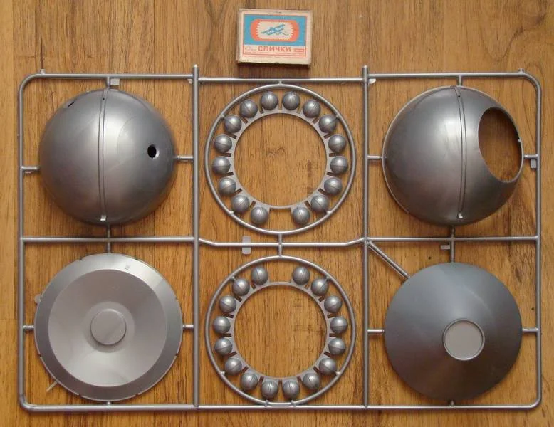

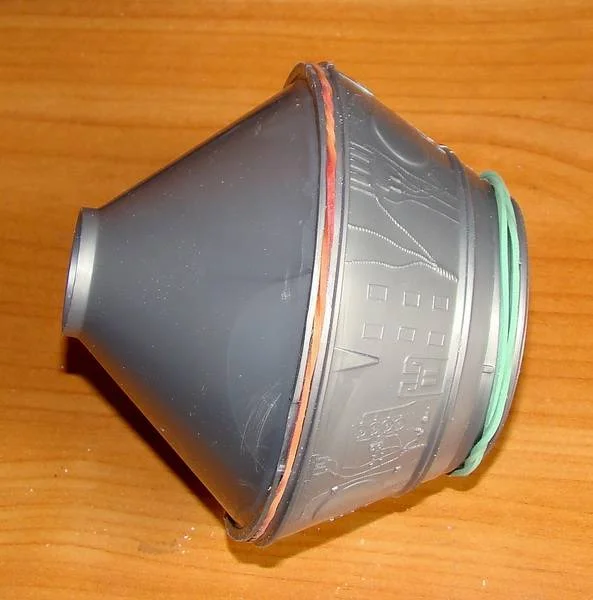

Продолжаю работу над приборным отсеком.Работа пошла интереснее, когда мой приятель моделист, узнав , что я занялся сборкой "Востока", принес целый пакет с остатками Пластикартовского и Огоньковского Востоков. Корабль от "Огонька" еще сохраняет какой-то вид собранного изделия, да и масштаб у него поменьше, всего 1:30. Отложу его в сторону, как -нибудь, в свободное время доведу до ума . А вот останки Пластикартовского корабля запущу в дело и произведу объединение двух моделей в одну. При общей внешней схожести моделей это совершенно разные отливки, с разными масштабами и разным членением и содержанием комплектующих деталей. Пластикартовский Восток выполнен более содержательно и более точно, чем его Ревелловский собрат. Буду брать недостающие детали из кучи остатков Пластикарта, пилить, шлифовать , подгонять на собираемую модель, тем самым доводя ее до схожести с реальным космическим аппаратом.Шаровые баллоны высокого давления (до 300атм) , заполняются азотом для работы двигателей ориентации корабля во время орбитального полета и воздухом, для обеспечения жизнедеятельности космонавта. В наборе данные баллоны выполнены двумя отливками, при склеивании образуют кольцевую раму с прикрепленными к ней баллонами. Склеив заготовки, примерил их на приборный отсек. При этом выявилось, что видно место сопряжения спускаемого аппарата и приборного отсека. На модели Пластикарта это место сопряжения закрыто кольцом, а баллоны опираются на кольцевой силовой шпангоут, отсутствующий на модели Ревелл. Взяв детали от Пластикартовского набора я вырезал из них это кольцо и силовой шпангоут. Кольцо приклеил к кольцевой раме с баллонами, а силовой шпангоут -к корпусу приборного отсека, предварительно подогнав их по размеру прошкуриванием. Нижнюю конусную часть приборного отсека закрывают створчатые жалюзи системы терморегулирования. Из картона изготовил шаблон одного сектора жалюзи, а затем при помощи клея и нарезанной из листового пластика "лапши" произвел секторное оформление нижней части приборного отсека. В дальнейшем в данные сектора будут вклеены створки системы терморегулирования.

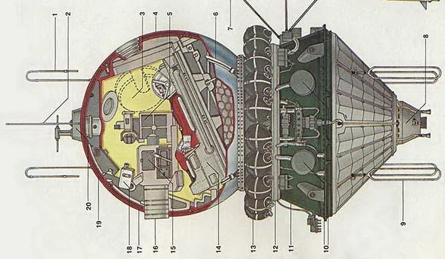

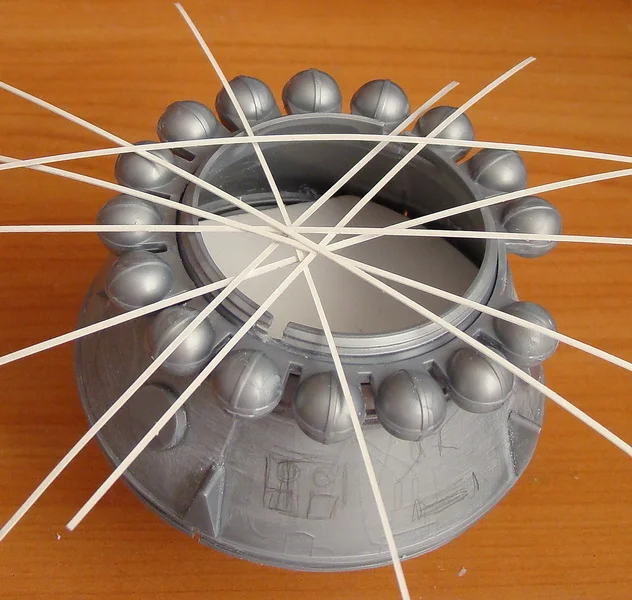

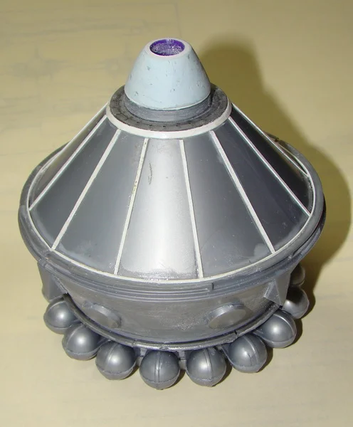

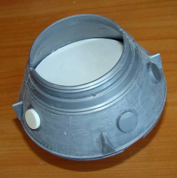

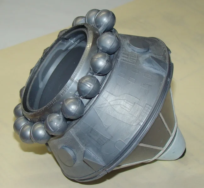

Доведя схематические рисунки КК Восток до М1:24, занялся формированием отсека тормозной двигательной установки.Сняв замеры с чертежа, перенес их на модель. Пришлось несколько укоротить хвостовой конус, вскывшееся отверстие заклеить крышкой и приклеить на нее цилиндрическое кольцо, являющееся основанием для конического кожуха, закрывающего тормозной двигатель. Конический кожух изготовил из отрезка корпуса фломастера и двух колец разного диаметра,вырезанных из листового пластика и наклееных на трубку. Пространство между кольцами заполнил "Эпоксилином", прокатал всю сборку на оси по смоченному стеклу. В результате получил конус с отверстием в центре. После полимеризации "Эпоксилина" произвел окончательную обработку конуса при помощи шуруповерта (в качестве привода) и шкурки. Сопло двигателя изготовил из колпачка от авторучки, вклеив его в кожух двигателя при помощи штифта.После предварительной сборки приборный отсек приобрел более правдоподобный вид, но работу над ним надо проводить еще очень большую.

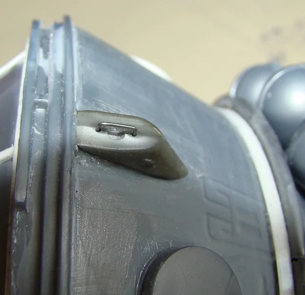

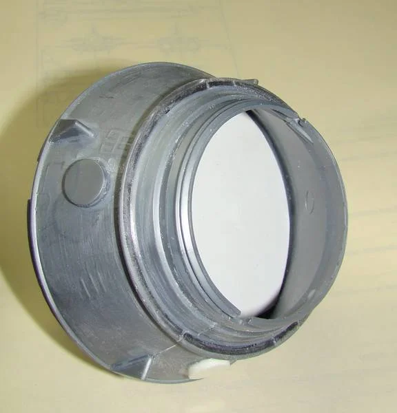

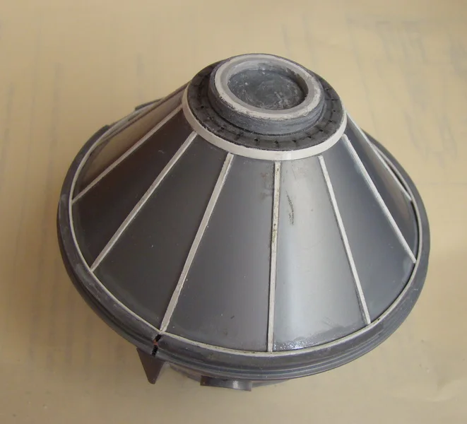

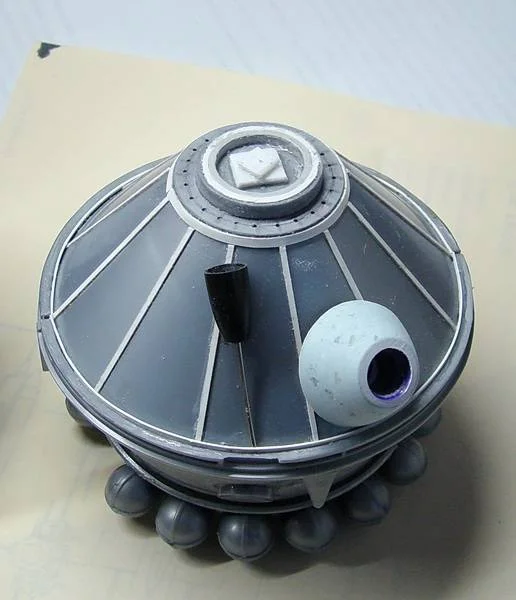

На клеевой шов между корпусом и кольцом силового шпангоута снизу приклеил кольцевую накладку , выполненную из ленточки листового пластика толщиной 0,3мм. На верхний конус приклеил корпус механизма выпуска ленточных антенн системы двухсторонней радио - телефонной связи космонавта с Землей, взятую из останков "Пластикартовского "набора (у "Ревелла" данная деталь в набор не входит). Неверно сделаны на модели "Ревелла" и обтекатели антенн системы телеметрического контроля орбиты (4 штуки). "Пластикартовские" детали выглядят более реалистично, их я и приклеил на корпус приборного отсека ( предварительно срезав приклеенные ранее обтекатели от "Ревелл") , а затем немного их доработал - бором выбрал в торцах круглые углубления и изготовил из проволоки элементы антенного устройства. Сопла двигателей система ориентации, расположенных в хвостовой части корабля, на цилиндрическом кольце кожуха тормозного двигателя, изготовил их пишущих узлов от стержней для шариковой ручки, обрезав их в размер и удалив шарики. На кольце сопла установил при помощи проволочных штифтов.
