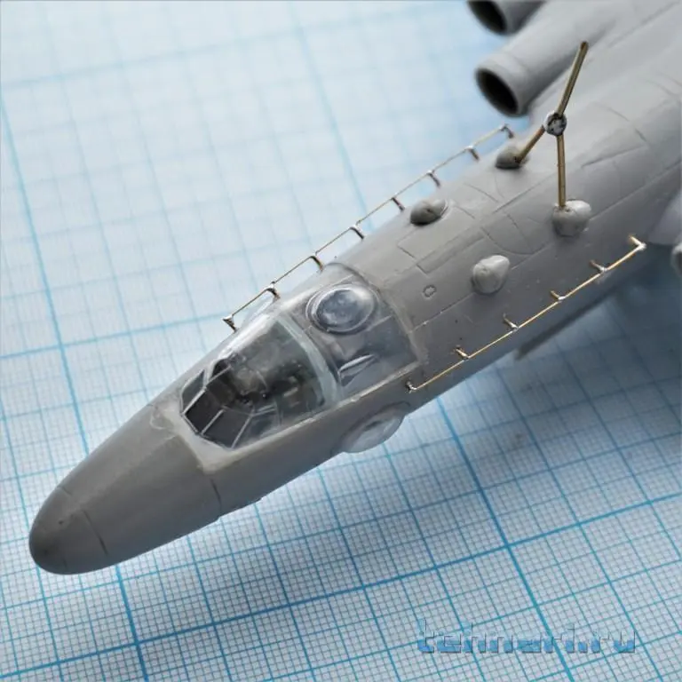

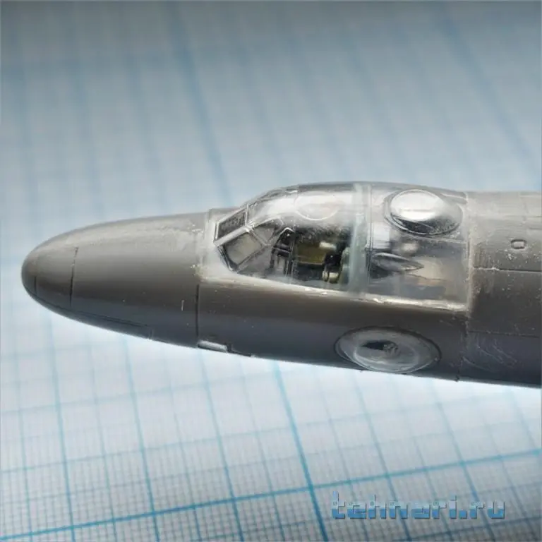

По умолчанию
Собранная головная часть фюзеляжа с покрашенной кабиной пилотов и остеклением пристыкована на клею к фюзеляжу.

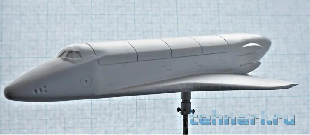

По умолчанию
Фюзеляж "Бурана" загрунтован грунтом "Тамия" из баллона.

По умолчанию
Из латунной трубки разного диаметра спаяны антенны по правому и левому борту фюзеляжа.

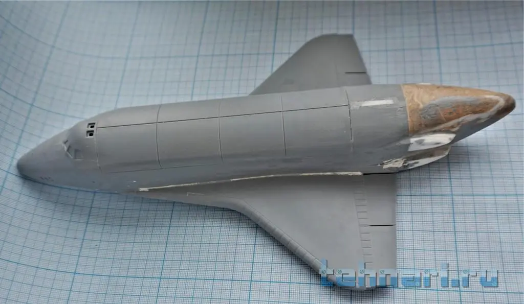

По умолчанию
Наклеена оставшаяся мелочевка и фюзеляж подготавливается к лако-красочным работам -грунтовке и окраске. Колеса будут окрашиваться отдельно, поэтому я их сейчас не стал ставить на модель.

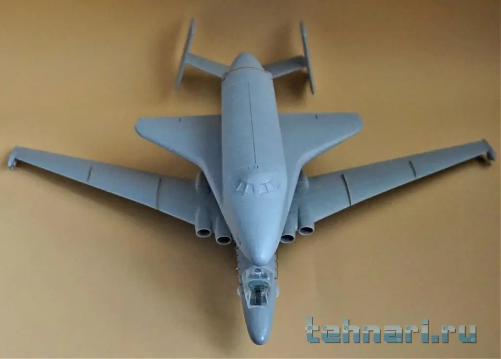

По умолчанию
А с фюзеляжем "Бурана"на спине модель ВМ-Т "Атлант" выглядит следующим образом.
