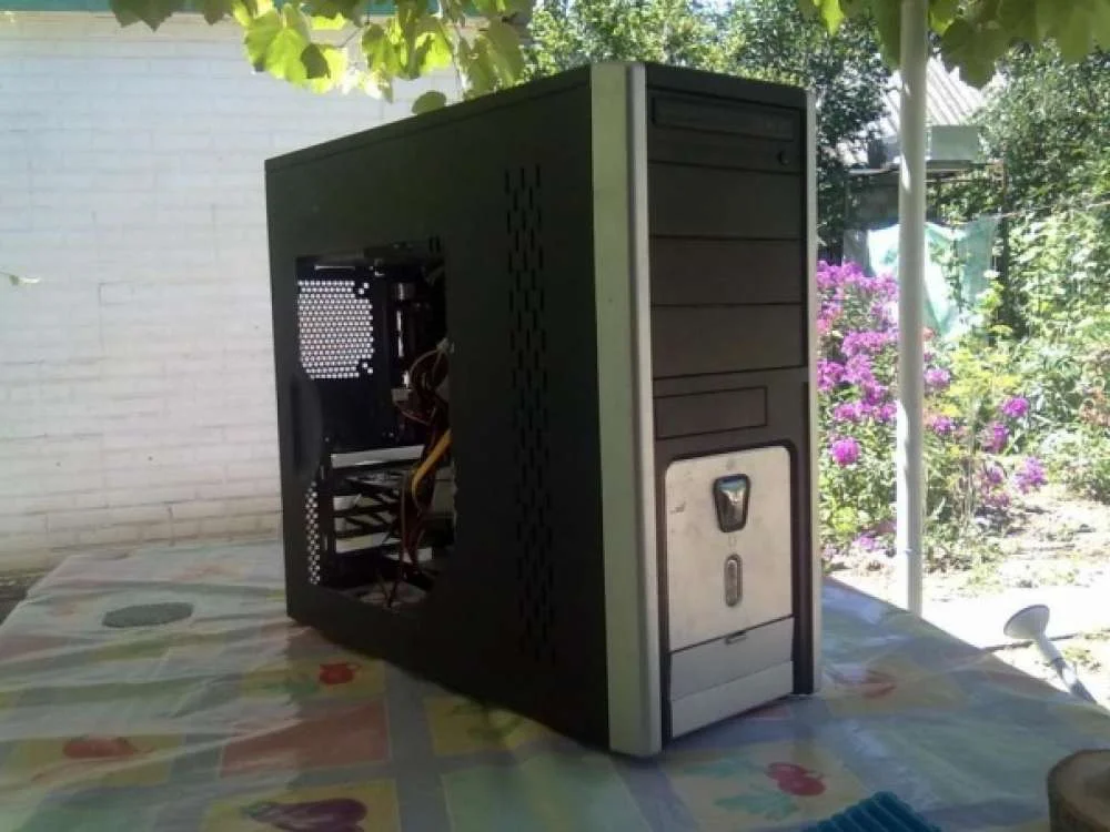

Моддинг системника
1 - вот таким он был куплен 2 - первый опыт резки металла 3 - думал на этом закончить, решил я всё таки сделать нечто большее 4 - разобрал всё и стал думать что ещё можно сделать с минимальным вложением средств 5 - решил полностью переделать переднюю панель 6 - так временно выглядят корпус внутри всё только начинается |

хочу поставить видеокарту в самый нижний слот материнской платы, а внизу корпуса прорезать отверстия для 2х 120мм вентиляторов. Только одни знакомый начинает отговаривать меня от этой затеи, аргументируя тем, что если поставить вентиляторы снизу, то воздушный поток снизу дующий на видеокарту будет "сушить" конденсаторы и они долго не проживут. Так ли это?

На днях встроил ещё 2х канальный усилитель на тда7294. Это пока черновой вариант, как будет тепло всё предстоит разобрать и покрасить корпус с новой передней панелью которая будет готова на днях

Ради интереса можно налепить пассивное охлаждение на оперативу и на чипсете материнки (если поток со дна будет позволять). И да - такой забор будет скапливать ооочень много пыли. А фильтры будут создавать немного шума и снизят слегка приток воздуха. Стоит поэкспериментировать с мощностью кулеров, чтобы добиться оптимального потока и звука. И не стоит забывать про силиконовые прокладки, иначе корпус будет дребезжать неслабо. Еще можно прикрепить парочку выключателей, так сказать переходы на режим "тихий" и "максимум воздуха". Так как не всегда же проводить время за играми, раскаляющими видюху. Во время игры шум не так заметен (если колонки имеются, конечно же) а во время других дел можно парочку кулеров гасить. |

пыль будет набиваться больше тогда,когда системник стоит на полу(проверено многократно),высоко подымать смысла нету,достаточно 10-20мм(крышка от бутылки живчика),под ножки надо положить куски коврика от мышки(пробкового).
судя по фото из 1го поста сразу видно ,что потроха в этом ящике уже стоят *по солиднее* предыдущих-это радует,чаще модят отстойное железо,которому место на свалке,но бывает и нормальное но реже. -Нужно определиться,что более приоритетное для автора,либо тишина,либо *светомузыка с окошечками*.Разница в направлении работы очень существенная. |

Ради интереса собрал такое же охлаждение в старом корпусе. Дремеля под рукой не оказалось, делал по-идиотски - пробил отверстие и плоскогубцами вращением отрывал куски, на манер американских консервов. Вниз прицепил 2 корпусных кулера на 120, Zalman и Deepcool, которые по своей старине чуток шумят (масло не спасло, но так как делалось все без подготовки, то масло тупо капнул с масленки, без иглы). Вытяжку на задней панели не делал. Обороты у обоих примерно 1000. Снял вентиляторы с видеокарты (deforce gts 250 1 gb), оставив лишь радиатор на тепловых трубках. Как и советовал ранее, жестак (hatachi 1 tb) привинтил вертикально над выступающим кулером. Плюс он у меня в звукоизолирующем радиаторе. Итого 2 кулера на дне, 1 на процессоре (поток воздуха идет к материнке) ну и один в БП. При максимальном разгоне видеокарты (максимум Furmark + 2 hd фильма) за 3 минуты температура достигла 56 градусов и за последующие 2 поднялась до 57. В обычном режиме стабильно дает 33 градуса. Жесткий греется от 31 до 35 при закачках/отдачах и переносе файлов с раздела на раздел. Процессор(icore i3 2.5 вроде гц) греется от 28 до 45 (играл в AC:R). И главное - ТИШИНА. Нет жужжания видеокарты и кулер процессора на полные обороты не заводится, жестак вообще не слышно из-за звукоизоляции. Разве что руки все изрезанные, но это из-за торопливости и недостатка инструментов.
