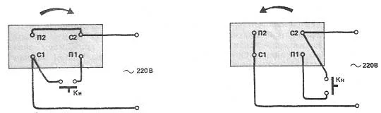

нужно переделать 3х фазный двигатель 380вольт в однофазный 220вольт....-как такое можно осуществить? |

Соединить обмотки треугольником, добавить фазосдвигающий конденсатор (или набор из нескольких). Методику расчёта можно найти в книге Бастанова "300 практических советов" или в любой другой электротехнической литературе.

Трехфазный двигатель и 220 В
Часто возникает необходимость в подсобном хозяйстве подключать трехфазный электродвигатель, а есть только однофазная сеть (220 В). Ничего, дело поправимое. Только придется подключить к двигателю конденсатор, и он заработает. Емкость применяемого конденсатора, зависит от мощности электродвигателя и рассчитывается по формуле С = 66·Рном , где С - емкость конденсатора, мкФ, Рном - номинальная мощность электродвигателя, кВт. То есть можно считать, что на каждые 100 Вт мощности трехфазного электродвигателя требуется около 7 мкФ электрической емкости. Например, для электродвигателя мощностью 600 Вт нужен конденсатор емкостью 42 мкФ. Конденсатор такой емкости можно собрать из нескольких параллельно соединенных конденсаторов меньшей емкости: Cобщ = C1 + C1 + … + Сn Итак, суммарная емкость конденсаторов для двигателя мощностью 600 Вт должна быть не менее 42 мкФ. Необходимо помнить, что подойдут конденсаторы, рабочее напряжение которых в 1,5 раза больше напряжения в однофазной сети. В качестве рабочих конденсаторов могут быть использованы конденсаторы типа КБГ, МБГЧ, БГТ. При отсутствии таких конденсаторов применяют и электролитические конденсаторы. В этом случае корпуса конденсаторов электролитических соединяются между собой и хорошо изолируются. Отметим, что частота вращения трехфазного электродвигателя, работающего от однофазной сети, почти не изменяется по сравнению с частотой вращения двигателя в трехфазном режиме. Большинство трехфазных электродвигателей подключают в однофазную сеть по схеме «треугольник» . Мощность, развиваемая трехфазным электродвигателем, включенным по схеме «треугольник», составляет 70-75% его номинальной мощности. |

Правильный подбор рабочих конденсаторов даёт примерно 60% паспортной мощности. При перемотке на однофазный с любым вариантом примерно 40%, с конденсаторной рабочей обмоткой чуть больше, с конденсаторной пусковой чуть меньше... Есть зависимость и от типа двигателя, и от оборотов.
