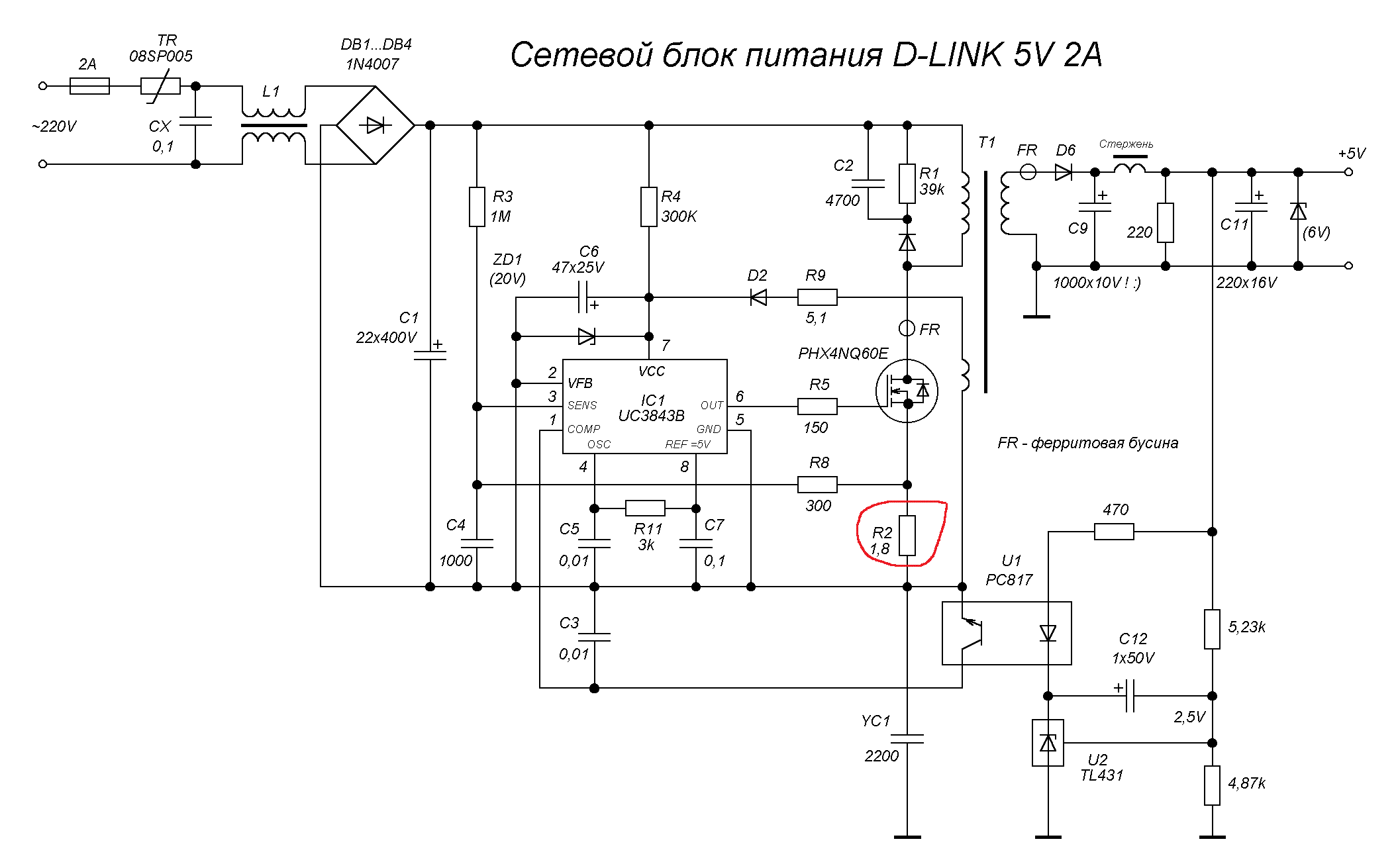

Добрый день.
В ИБП ноутбука есть резистор, который вроде сгорел. Тестер показывает 0,3-0,4 Ома (в диодном режиме пищит). Но по маркировке он больше этого номинала. Знающий человек сказал, что он рабочий, я сомневаюсь.
Цвета: зелёный, коричневый, прозрачный, синий, золотой =))
Скрины прилагаются. Декодерами пользовался. Шим 5558.
Спс.

ПС: Может приобрести тот и тот? (по полосочкам) =))) Схему не найти. Просто по Даташиту на 5558 таких похожих номиналов нету.

Ну а номинал тогда почему не совпадает с маркировкой? Просто остальные показывают то что написано на них(SMD) и полосочки совпадают со значениями по декодерам и тестеру. Мне вот это не понятно (((

Третий цвет явно серебристый, а не серый. Но третьим он может быть при четырёхцветной маркировке. Если бы не пятый золотистый цвет, номинал бы соответствовал 0,51 Ω, что близко к измеренному.

Наверно так и есть. По похожим схемам там около Омный номинал резистора. Мдя ...
