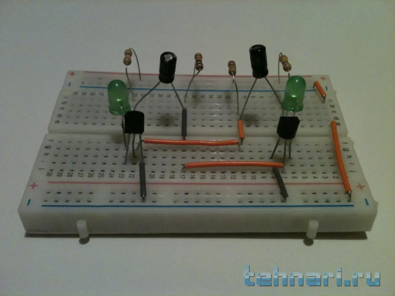

Сказал(а) спасибо: 0
Репутация: 207
Цитата:
Может скажу глупость, но если там плохой контакт, разве это не проявлялось бы от случая к случаю, а тут стабильная работа по схеме "светится, покачали, мигает"? И спасибо за добрые пожелания. |

Не можем мы пока паять. Но очень хочу поддержать интерес ребёнка. Макетная плата на первом фото - это ведь для пайки? Но не могу же я ребёнку сказать, извини, читай пока теорию, пока паять не научишься. Ведь он же не взрослый, ему важно осязаемый результат получить.

У меня тоже была мысль, что дело не в схеме, а в том, как мы ее собрали. Если это окажется так, то большая просьба ко всем сильно не ругаться. Я и так посылая сейчас фото переживаю как на экзаменах когда-то.

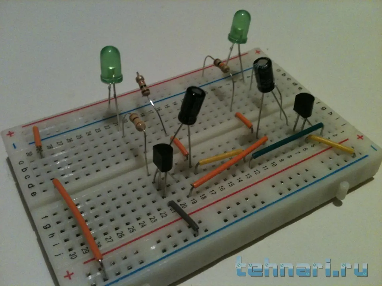

Сообщений: 16
Репутация: 207
Это фото по схеме sergeisam, которая у нас вообще отказалась мигать.
