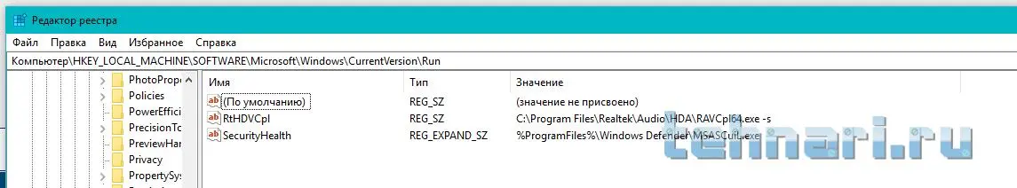

Цитата:
Сообщение от seymour Посмотреть сообщение
Диспетчер задач - Автозагрузка..... Пусто?
диспетчер - пусто

По умолчанию
В обоих ветках смотрел?
HKEY_LOCAL_MACHINE\SOFTWARE\Microsoft\Windows\Curr entVersion\Run — отвечает за автозагрузку программ всех пользователей.
HKEY_CURRENT_USER\Software\Microsoft\Windows\Curre ntVersion\Run — отвечает за автозагрузку программ текущего пользователя.
проверил - чисто
