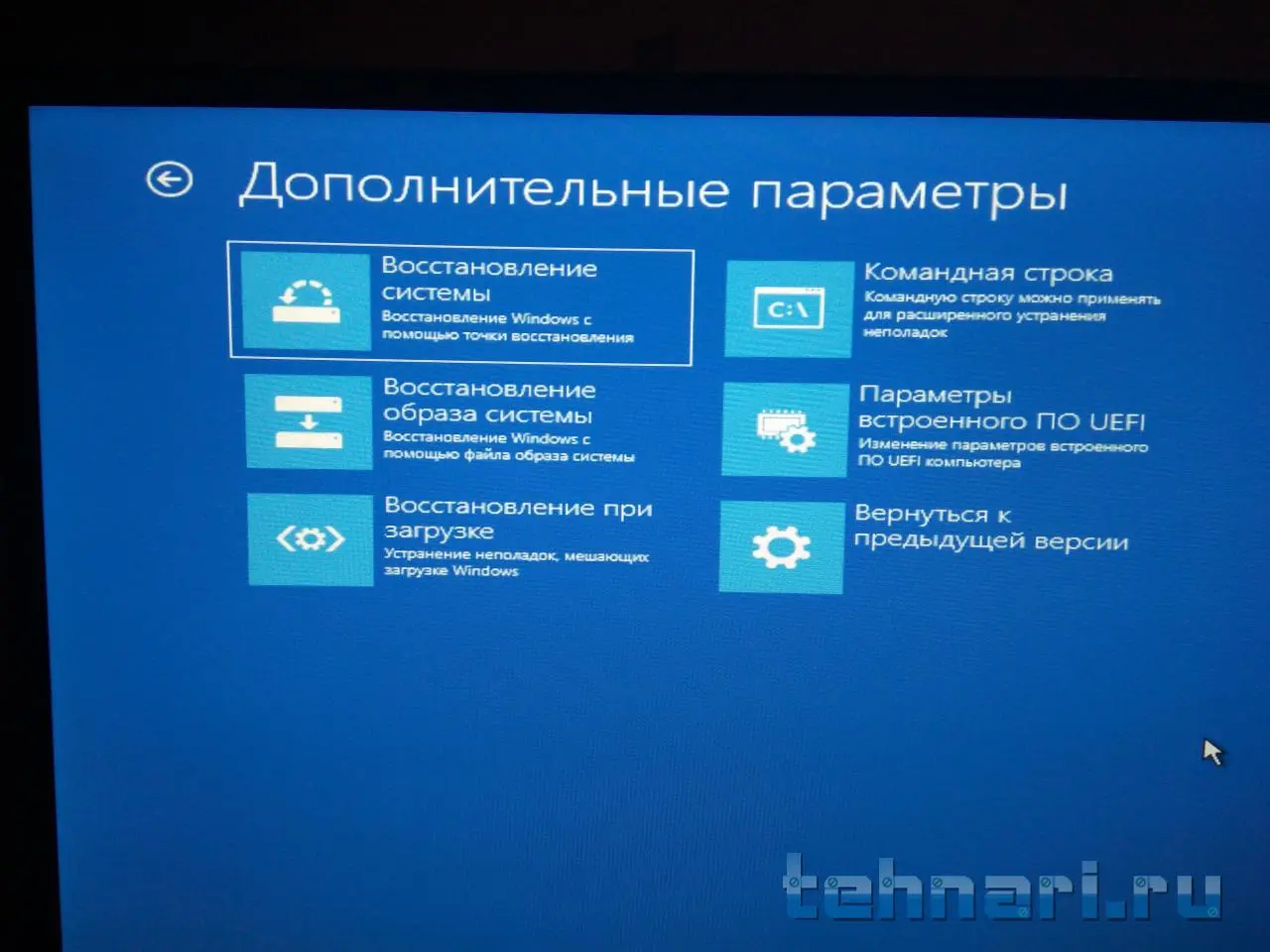

По умолчанию
Автозагрузка чистая почти.
С помощью Rufus я сделал загрузочную флешку. Прописал в биосе старт.
Далее что нажимать?
Если нажать восстановление системы
Миниатюры
Toddo вне форума   Ответить с цитированием

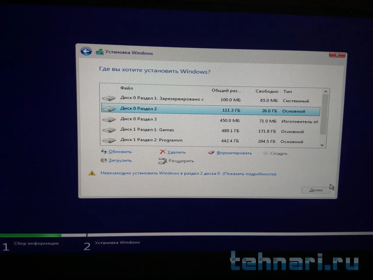

По умолчанию
Если нажать установить
Обновление не работает
Выборочная тоже не пашет
Миниатюры
img_20170520_234551.jpg   img_20170520_234559.jpg   img_20170520_234747.jpg   img_20170520_234755.jpg

По умолчанию
Так обновлять нужно из работающей системы. Нужно найти способ запустить из безопасного. Попробуйте полностью удалить WebcamMax и обновить драйвер NVIDIA. В логе проблемы с загрузками драйверов.
__________________
Errare humanum est, stultum est in errore perseverare.
IronArgument вне форума   Ответить с цитированием
