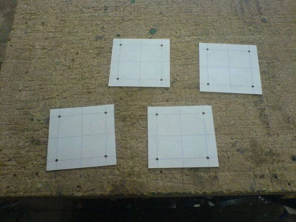

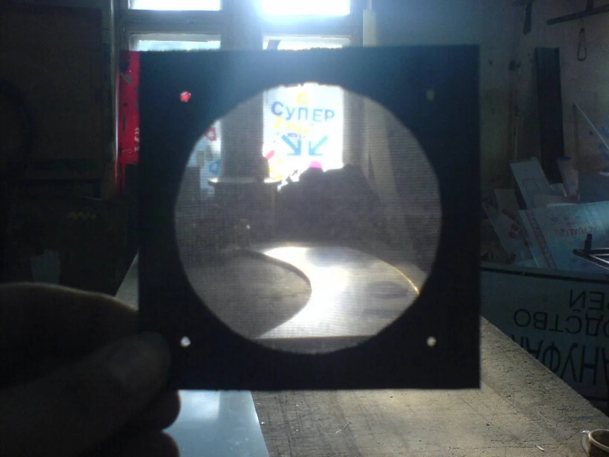

Наткнулся я тут вчера на каком-то форуме по моддингу на статью по созданию защитных фильтров от пыли которые бы ставились на куллеры. Утром из-за большого количества работы о таких фильтрах было благополучно забыто. Но напомнил об этом напарник на работе, рассказав о том, сколько он выгреб из своего компа пыли за год. Я ему рассказал о статье и мы решили собрать пробный образец такого фильтра. Образец делался из куска ПЭТа (нечто похожее на оргстекло, но более эластичное), размеры заготовок 100х100х1. Делалось все на куллер 80-ку, так как другого в наличии не было. Долго думали и искали по мастерской из чего сделать сам фильтрующий элемент. Даже подходили к девчонкам работающим у нас на фирме и спрашивали колготки черного цвета 40 дэн. На нас правда смотрели как на фетишистов и идиотов в одном лице. После того как мы объясняли для чего нам колготки, обещали принести, но правда только завтра. Но нам-то нужно было прямо сегодня и непременно сейчас. Спасла нас необходимость достать из шкафа электролобзик. В шкафу нашлась затемняющая шторка овальной формы на заднее стекло, которое крепиться к этому стеклу с помощью присосок. Решили использовать эту шторку, благо ткань из которой сделана такая шторка напоминает ткань колготок. Но с девчонок все же было взято обещание, что ни принесут нам колготки.
Были вырезаны из б/у ПЭТа четыре куска размеров 100х100х1. Эти куски были оклеены белой матовой самоклейкой, для нанесения разметки, так как по чистому ПЭТу ни ручка, ни карандаш, ни маркер толком не пишут. После разметки были просверлены отверстия в углах под винты. Центральное отверстие вырезалось с помощью канцелярского ножа вручную. Замечу, что геморой еще тот. После которого решили с напарником скинуться и купить набор коронок. После вырезания отверстий белая пленка была удалена и готовые заготовки были полностью закатаны черной самоклейкой с обеих сторон. С двух сторон оклеивалось ля того, что бы можно было две половинки фильтра с проложенной между ними сеткой склеить клеем Cosmofen CA-12. Так как голый ПЭТ этим клеем практически не склеивается, так как ПЭТ по сути является толстым полиэтиленом. После закатки заготовок в самоклейку, был вырезан кусок сетки чуть большего размера чем надо. Процесс сборки проходил следующим образом. Сначала сетка клеилась к одной половинке фильтра. Для чего сетка накладывалась на половинку и проклеивался один угол. После высыхания клея (минуты 2-3), сетка натягивалась к другому углу по горизонтали и тоже приклеивалась. При этом приходилось держать сетку что бы она не съехала. Но это не долго из-за быстрого высыхания клея. Потом клеился третий угол, а затем и четвертый. После чего клей наносился на вторую половинку фильтра и обе половинки совмещались. После чего обрезались части сетки выступающие за края фильтра.
Почти весь процесс работы виден на фото. Если есть вопросы, можете задавать.

Продолжение

Цитата:
Сообщение от Weles Посмотреть сообщение
Прикольно, а ты я смотрю в колготках разбираешьс 40 дэн говоришь
Я в колготках не разбираюсь, просто это первое что вспомнилось про колготки и просили мы кстати новые.
Цитата:
Сообщение от Max Посмотреть сообщение
Как правило подобные фильтры препятствуют нужной циркуляции воздуха одним лишь своим присутствием, что уж там говорить, когда они забьются пылью.
Не сильно и препятствует. Опробовали на куллере, я не заметил разницы с фильтром он работал или без. К тому же чистить сам фильтр гораздо легче чем вынимать из-под стола комп, снимать крышку и начинать пылесосом на выдув всю её выдувать из компа. К тому же эта пыль потом опять окажется в компе.
Уж лучше я буду раз в полгода чистить системник, чем каждую неделю чистить, так называемый, фильтр. Да и потом он все равно не обеспечит 100% защиту от пыли. Т.е. так и так придется чистить системник.
Ну чистить системник приходиться не раз в полгода, а гораздо чаще. Я чищу примерно раз в два месяца. По данным указанным в статье, которая и подсказала мне идею самому собрать такой фильтр, человек стал в результате чистить свой системник раз в пол года. И то по его словам, там пыли накапливалось за это время гораздо меньше чем без фильтра за месяц.
Но я ни кого не заставляю делать и ставить себе такой или подобный фильтр. Просто поделился идеей, а уж Вам решать, стоит или нет ею пользоваться.
