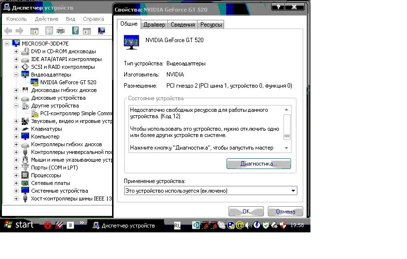

Здравствуйте. У меня проблема такая: решил сделать небольшой апгрейд своего компа, а именно сменить свой видеоадаптер (Radeon x1600pro 512mb, 128 bit) на чуть помощней GT 520 1gb 64 bit. Все делал как в мануалах: удалил все драйвера Радеона, вытащил старую карточку и поставил новую, и тут вижу ужасную картинусмотрите вложение) весь экран искореженый, разрешение экрана 640*480 и это предел, цветопередача выше 4 битов не ставится, открыл диспетчер устройств а там у видеокарты код 12 (Не найдены свободные ресурсы, нужные для этого устройства. Если вы хотите использовать данное устройство, вам придется отключить одно из других устройств системы.)
Ну я подумал что драйвера просто нужно установить, и установил - не помогло. Может быть вы мне поможете, люди добрые! Кстати старую обратно втыкал все нормально! Следовательно проблем с портом не может быть. Конфигурация компа:
МП:Асус MPV-M2R32.
ОЗУ 2ГБ
БП 500Вт
Проц АМД Атлон 64 х2 4600+ 2,4ггц
Вроде жрет эта карта мало да и бп у меня норм! В чем дело?..

Для начала посмотрите, конфликт каких именно ресурсов у вас происходит (вкладка "Ресурсы").

Если вы под конфликтом подразумеваете желтый вопросик то на втором скрине можное его увидеть у моей новой карты и какого то pci Simple Communications

Надо вкладку "Ресурсы"

Простите но можете обьяснить где это в ХР и как посмотреть?

На картинке справа

Естественно конфликт оборудования. Кстати можно и не заходить в БИОС, а просто щёлкнуть мышкой по кнопке "Диагностика" в том же самом окошке справа...

можно выбрать прерывание вручную, но мне кажется, если установить драйвера для КОМУНИКАТОРА (PCI контроллера), то проблема сама решится.
МОжно в биосе отключить ненужные порты: ком, лпт и пр.

Значит вкладку ресурсы я смог посмотреть только после установки дров... Ресурсов свободных у меня нету и он требует отключить какое-нибудь устройство для нормальной работы (скрин). Порты Com и LPT отключал - не помогло. Отключал все сетевые платы - не помогло, и даже вынул их из компа - не помогло. Посоветуйте пожалуйста что еще можно попробовать отключить. У меня есть еще одно подозрение... в диспетчере устройств нет монитора(при новой карте скрин), хотя на старой видюхе он отображается(скрин 5). Думаю может попробовать подключить карту не через vga а через hdmi или dvi через переходник?
