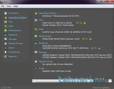

Добрый день,
Вчера купил новую видеокарту MSI GeForce GTX 1650 VENTUS XS OC до этого стояла 550ti.
Когда ставлю видюху,комп запускается, биос начинает показывает подключенные девайсы на экране,после девайса 4 он зависает,становится черный экран и идет один писк биоса, далее проходит какое-то время и опять начинается загрузка и все по новой.Что это,может быть блок питания не вывозит?Хотя по идее старая видюха жрала больше ватт.Блок питания на 450 ватт стоит.

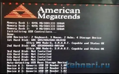

Я фиг знает,честно.Он тормозится,потом начинается один сигнал,потом уже какие-то лаги по экрану начинают идти в виде красных квадратов вверху экрана.

Старый 19.07.2020, 08:54   #7 (permalink)
mjoker
Новичок
Регистрация: 18.07.2020
Сообщений: 5
Сказал(а) спасибо: 0
Репутация: 10
По умолчанию
Вытаскивал все внутри, все отсоединял,не помогло. Блоку питания не знаю сколько лет уже,комп давно с рук покупал.
