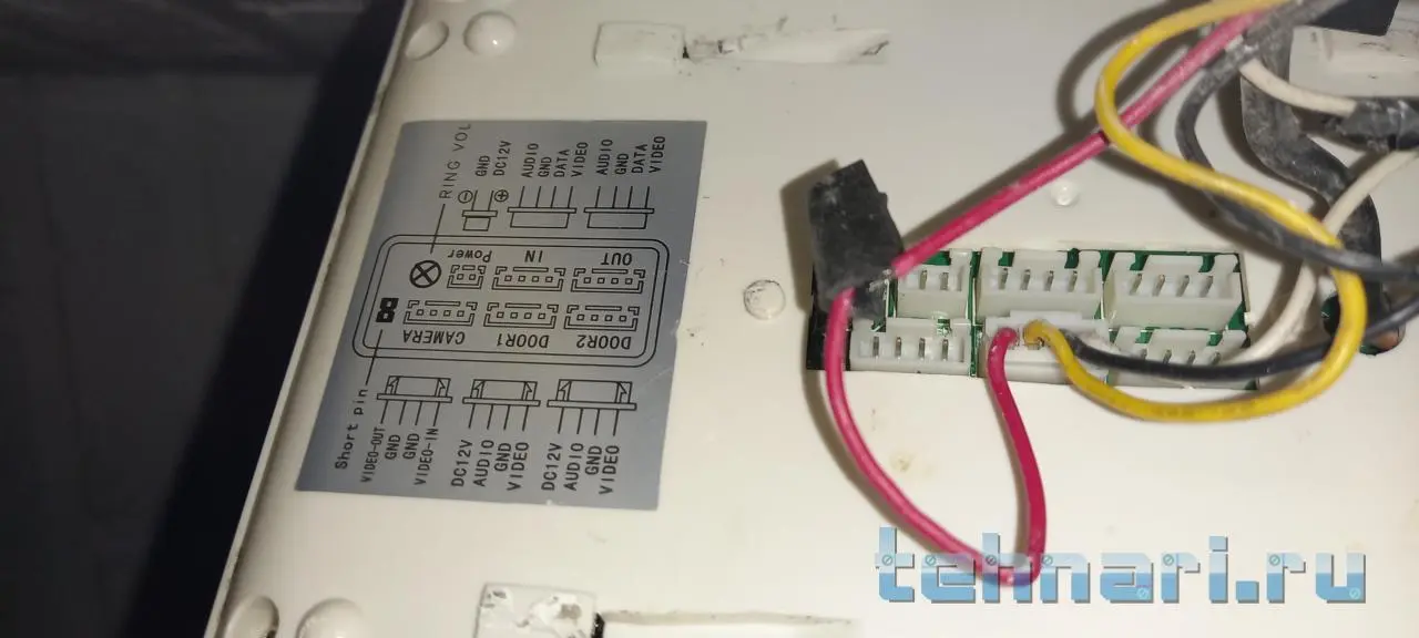

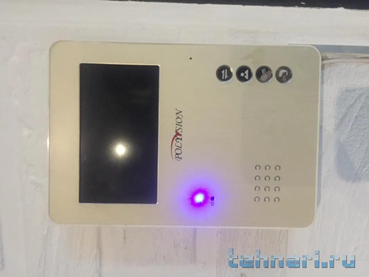

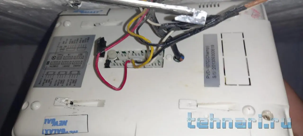

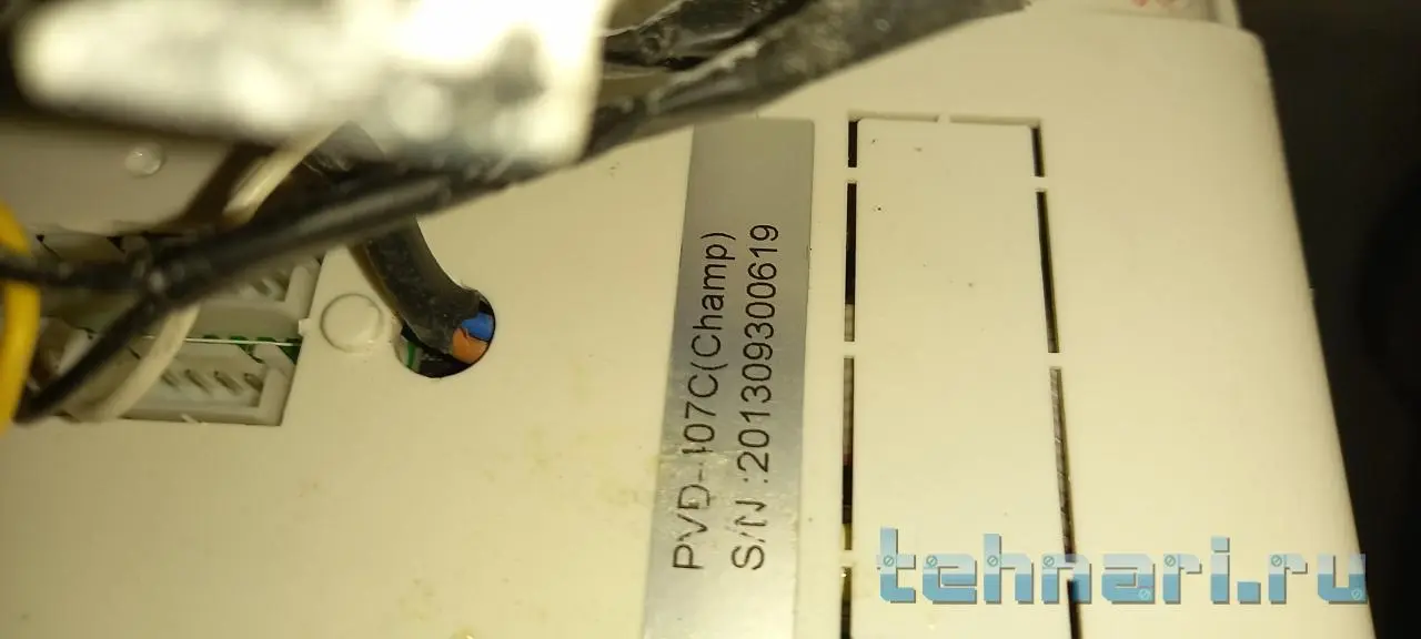

Подскажите, как на видеодомофоне сделать видео сигнал постоянным. Выключается через 15 секунд после нажатия кнопки вызова. Но нужен пострелянный сигнал. За ранее спасибо*

Так он постоянный. По крайней мере с камеры идёт. А вот дисплей на блоке, расположенном в квартире, как раз и отключается по жёстко заданной программе. Меняете этот блок на регистратор и вуаля - всё работает так, как Вам хочется.
В том и дело, что сигнал не постоянный, а идет только 15 сек. после нажатия вызова
Видеосигнал выведен на телевизор, при нажатие вызова все работает, но 15сек.
А какие проблемы тогда подать питание внешнее или внутреннее с бп взять 12 В , при комутации видео , подать видео напрямую .
Как подать? Куда подключить. Спалить боюсь
Куда подключается телевизор ? надо определить что прерывается через 15 сек , видео или питание , для этого замерить питание камеры , потом дальше обьясню .
Сигнал прирывается, когда отключается дисплей на самом домофоне.
И что , после этого от сети отключаете , смысл тогда что -то делать ,поставить камеру с питанием от отдельного бп и подключить напрямую к телеку , будет Вам счастье .
Да как же это можно выяснить, есть ТС ничего не читает и не предпринимает?
