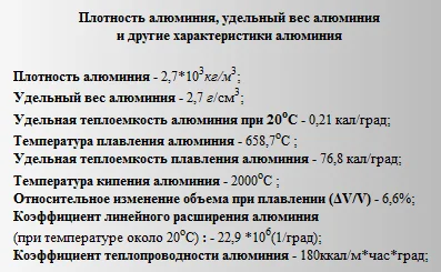

если я начну вешать радиаторы, нужно ли (лучше ли) исспользовать медные (или медную основу, а перья алюминиевые), или достаточно будет алюминиевых радиаторов?
оптимально массивные алюминиевые радиаторы или пластины. медь не настолько опережает алюминий по теплопроводности, чтобы столько переплачивать. да и тяжелее в одном и том же объеме металла из-за втрое большей плотности.

Вот нарыл:
"Теоретические основы теплотехники" автор A.М. Литвин
ТЕПРОПРОВОДНОСТЬ ТВЕРДЫХ ТЕЛ, ккал/м*ч*град
Алюминий 180-200
Медь чистая 350
Серебро 350 - 360
Медь обычная 300-320
З.Ы. - В системе МКС 1 ккал/м*ч*град=1.163 вт/м^2*град
Удельная теплоёмкость 20оС равна [ДЖ / Кг*К]:
Вода - 4200
Воздух - 1010
Алюминий - 880
Медь - 385
Люди говорят, что медь лучше поглощает тепло, а алюминий лучше отдает, поэтому медная основа с алюминиевыми ребрами для рассеивания тепла, пожалуй, оптимальный вариант.
Большинство людей (как и я) пытаются сделать что-то дельное с наименьшими трудо-ресурсо-затратами. Поэтому если спрашиваю о меди, значит она у меня есть :) А вес, думаю не проблема...
...медная основа с алюминиевыми ребрами для рассеивания тепла, пожалуй, оптимальный вариант...
как вариант, или алюминиевый радиатор с медной подошвой (1-2 мм пластина)
Кстати, так делаются многие заводские радиаторы.
я снял ал.кул со своего видео-кипятильника там в основе медная шайба, а поставил взамен новый: медная основа-трубки-ал.радиатор. Не зря ведь так делают...
думаю маловато будет. Большая потеря тепло-отдачи происходить будет в точке соприкосновения алюм-мкдь уж лучше тогда полностью алюминевый. Я хочу поставить такой себе брусочек грам на 50-100

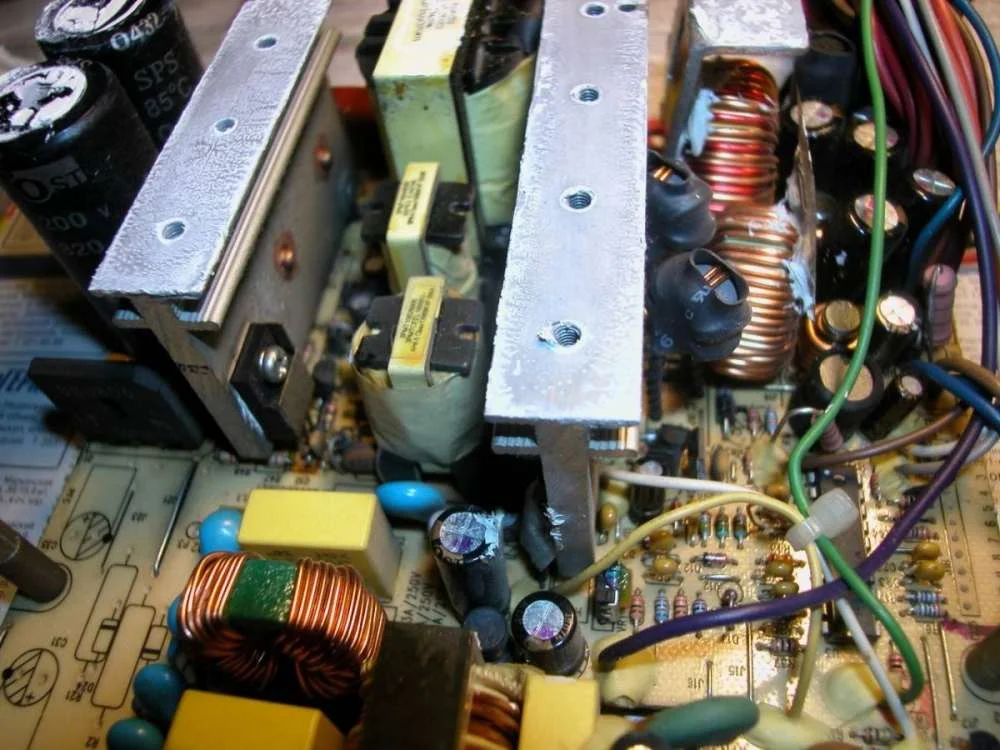

есть общий большой радиатор, к которому крепятся радиаторы-переходники от каждой "горячей" детали. Транзисторы Впаиваем обратно в последнюю очередь - это понятно, регулировка по высоте. А вот как подогнать высоту радиатора-переходника для других деталей, чтобы контакт был максимальным? Ведь дроселя и трансформаторы имеют разную высоту от основания?

Я нашел фотки своего первого БП. Он сделан в 2005 году и до сих пор отлично работает :) Тот БП делался буквально на коленках, даже радиаторы штатные, но хорошо притёрты. Обратите внимание, охлаждать пришлось даже ёмкости...
Радиаторы транзисторов подгоняются просто, они упираются в монтажную плату - просто делаем их одинаковыми.
С трансом и дросселем всё несколько сложнее... ставим транзисторные радиаторы на свои места и прикладываем к образовавшейса плоскоти линейку. Замеряем растояние штангелем. Таким образом без особого труда достигнем точности 0.2-0.4мм. Когда все детали соберём и привинтим к пластине все радиаторы, эта погрешность спокойно устранится после впаивания деталей в плату.
По такой технологии сделан не один блок питания, всё проверено :)
