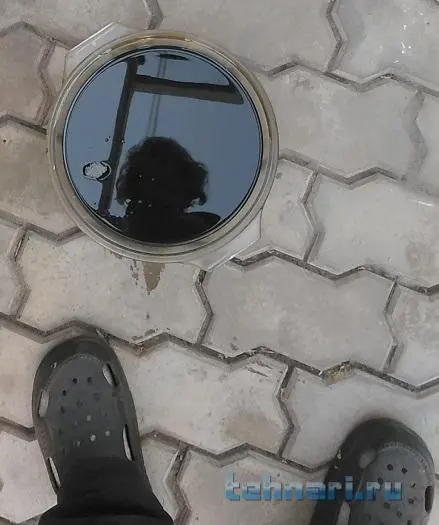

Многие дела делаются по инерции, а не нужде. Вот вступило, заменить масло и уже купил две литровых банки ZIK 75W85 GL4. Забавная ситуация, дело идет к концу, а машина старается вести себя идеально, ничего не стучит, не скрипит и не гремит, типа, еще молода духом. Забавно…
Согласно мнения производителя, это указанно в книге к машине, срок службы 6 лет или 150000 пробега, смотря что наступит раньше, но его можно продлить до 10 лет, тщательно ухаживая и на этом все... В России речь о запрете эксплуатации не идет...
Масло в коробке не меняется, залито на весь срок эксплуатации, это соглсно книги к машине.
На пробеге 95840 км, машина 2011 года, заменил масло в коробке. Когда начал сливать, то сначала пошло весьма чистое, но это было чуть, а потом темная, почти черная. Новое масло почти прозрачное. Заливать неспеша. Процедура без особых проблем, доступна пенсионеру.
Прокатился. Первая и задняя стали втыкаться легко и просто. Зря тянул с заменой масла.
