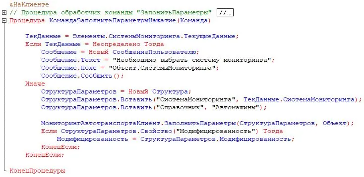

никогда не видел синтаксиса 1с. как теперь это развидеть.
@Smith, Вы еще цветовую гамму среды обработки не видели:
