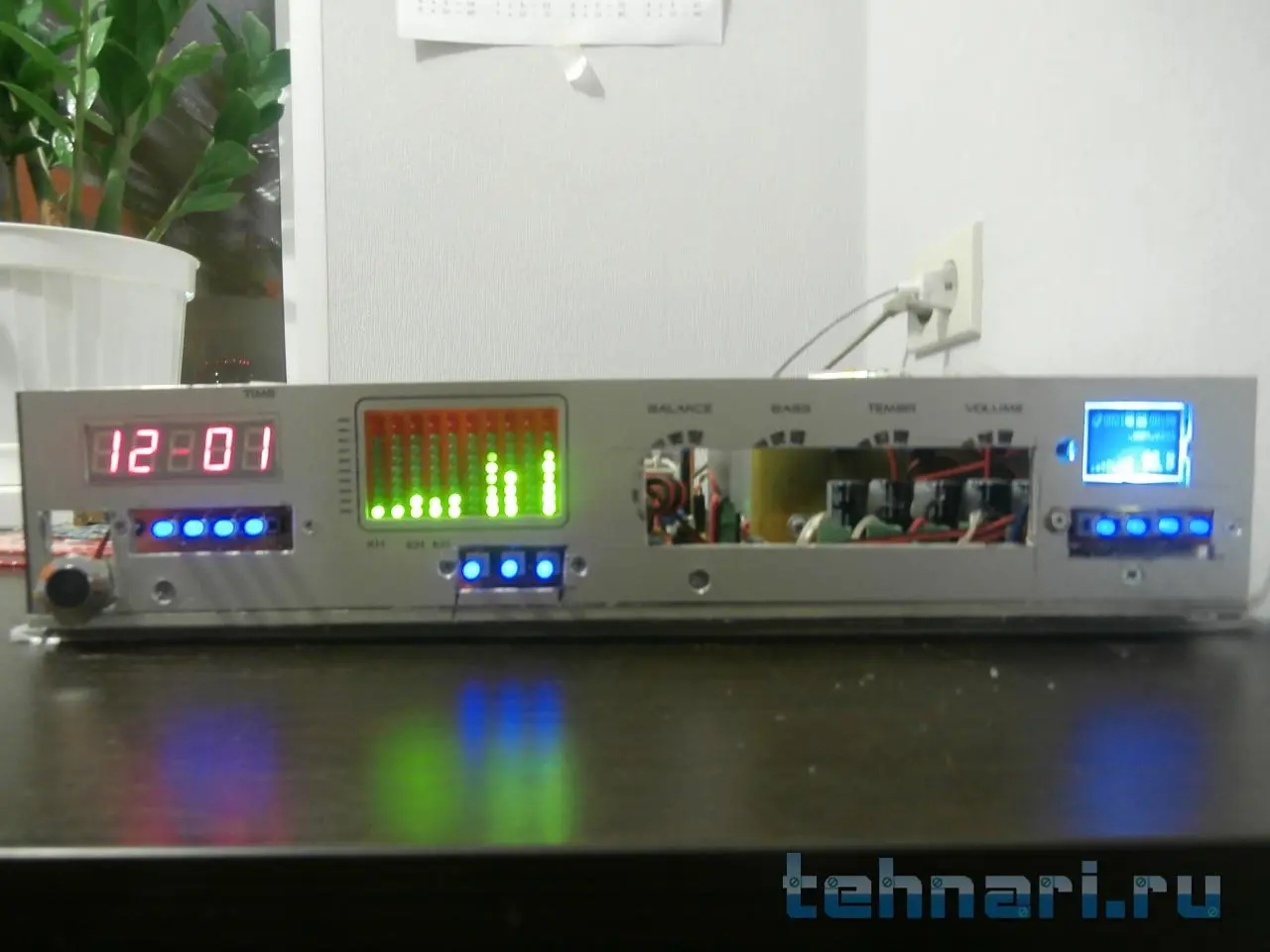

Всем доброго времени! С Вашего позволения, хотелось бы тоже принять участие в это конкурсе! Не буду лукавить, некоторая часть собранных мною элементов были сделаны до начала конкурса и фото отчета подробного я не делал, а узнал я о нем к сожалению только вчера. Но в данный момент у меня и проходит само оформление моего усилителя, неделю назад только начал на дно корпуса детали устанавливать. В общем, если критично и под правила конкурса не подходит, то могу все заново развести, для подробного отчета, уйдет на другой усилитель, 4-5 дней погоды не сделают, хотя все взято с форума.
Цель сборки, сделать красивый усилитель для дома и оснастить его как можно больше всякими приблудами, в том числе, чтоб с флешки можно музыку слушать.
Оснастка:
-Корпус будет из алюкобонда;
-ОУ собран на TDA 7293;
-ТБ на LM 1036N;
-Защита динамиков;
-Управление кулерами;
-Электронные часы;
-Анализатор спектра;
-Управление нагрузкой одной кнопкой без фиксации;
-USB выход.

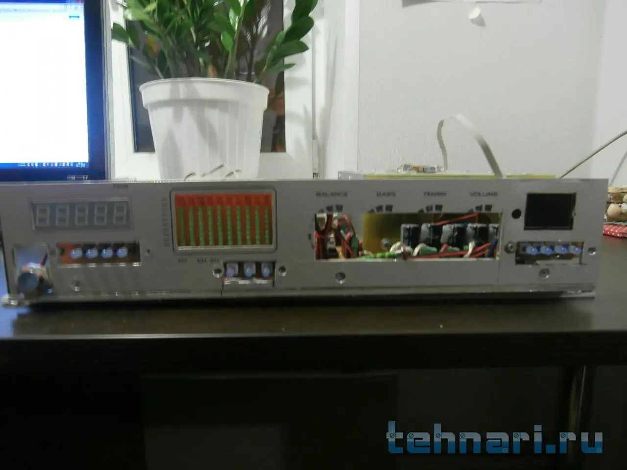

На данном этапе смонтировал лицевую часть, она будет служить ,как основание, куда крепятся все, что будет на фасаде и собираю кнопки управления. Долго думал, как их сделать. Решил, что светодиодные лампочки вполне подойдут, а также будут слабо подсвечивать. Светодиоды взял синие, матовые. Вот как выглядит их конструкция.
Когда доведу до ума кнопки, буду приступать к самому страшному для меня –это лицевая часть корпуса.

Наконец то победил кнопочки, проблема была в том, что светодиоды попались разного свечения. Пришлось докупать еще горсть и подбирать по 4 и 3 штуки и уже подбором резисторов подгонял свечение. Смонтировал их на панель, работают отлично.
Так как все зависящее для фасада смонтировано, в короле нарисовал обрамления и расположения всех элементов, потом отзеркалю и методом лута переведу на панель. Пробный перевод на алюкобонд делал, все четко получилось.
Там, где у меня располагается анализатор, мне хотелось бы его оформить с левого края и с низу надписями "KH", но как правильно это сделать не знаю. Может вы подскажите!?

Еще я не понял надпись - TEMBR, я так понял ВЧ, в то же время присутствует - BASS. И то и другое темброблок, а значит двухполосный темброблок и пишется - BASS и TREBLE ... :)
Пока, классно смотрится. Я бы еще заморочился и сделал на спектроанализатор еще темное стеклышко, чтобы лучше вид был :)
Да, есть касяк, надписи переделаю.
Стекла у меня и так будут темные, еще планирую купить зеркальную пленку для планшета, приклеить и вообще красота должна быть.
А как на счет оформления спектроанализатора, есть мысли!? Или оставить как есть?
Вот и крутилочки готовы!

Сегодня занимался переводом методом лут на фасадную панель. Намучился я конечно с подгонкой, т.к к смонтированным деталям подгонял контуры, а не наоборот. Две десятые мм уже играли роль. В принципе результатом доволен, завтра займусь прорезанием. Вот что у меня получается!
