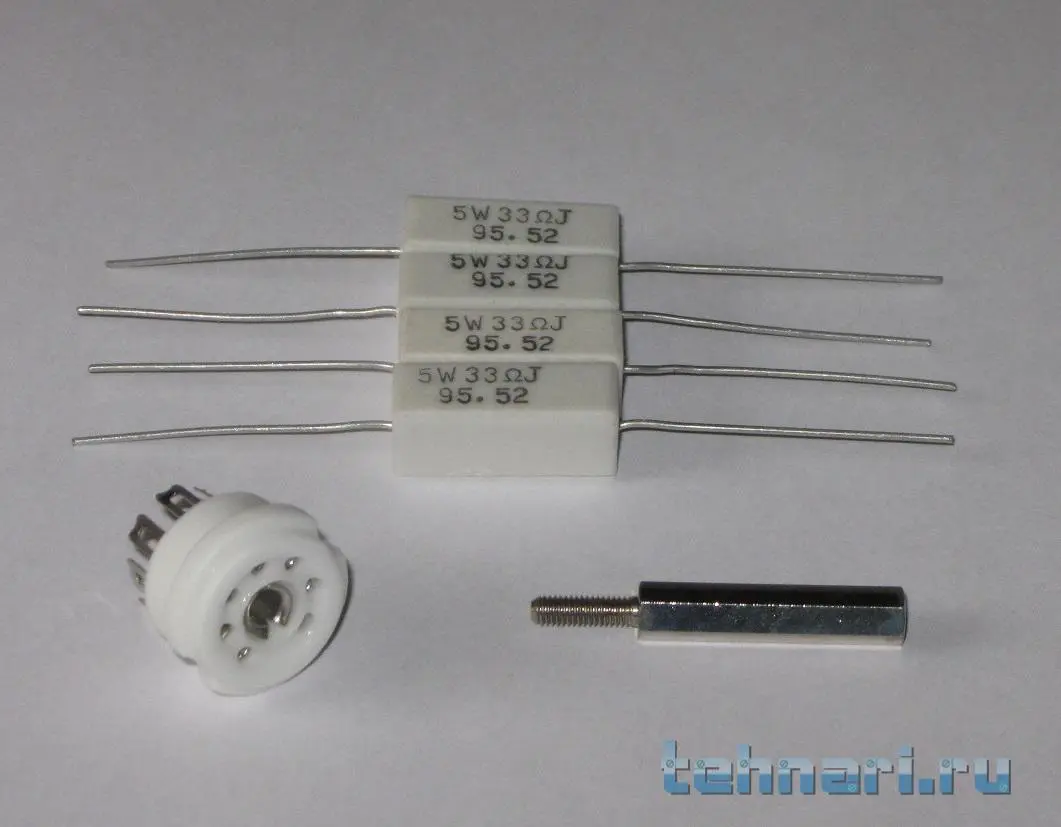

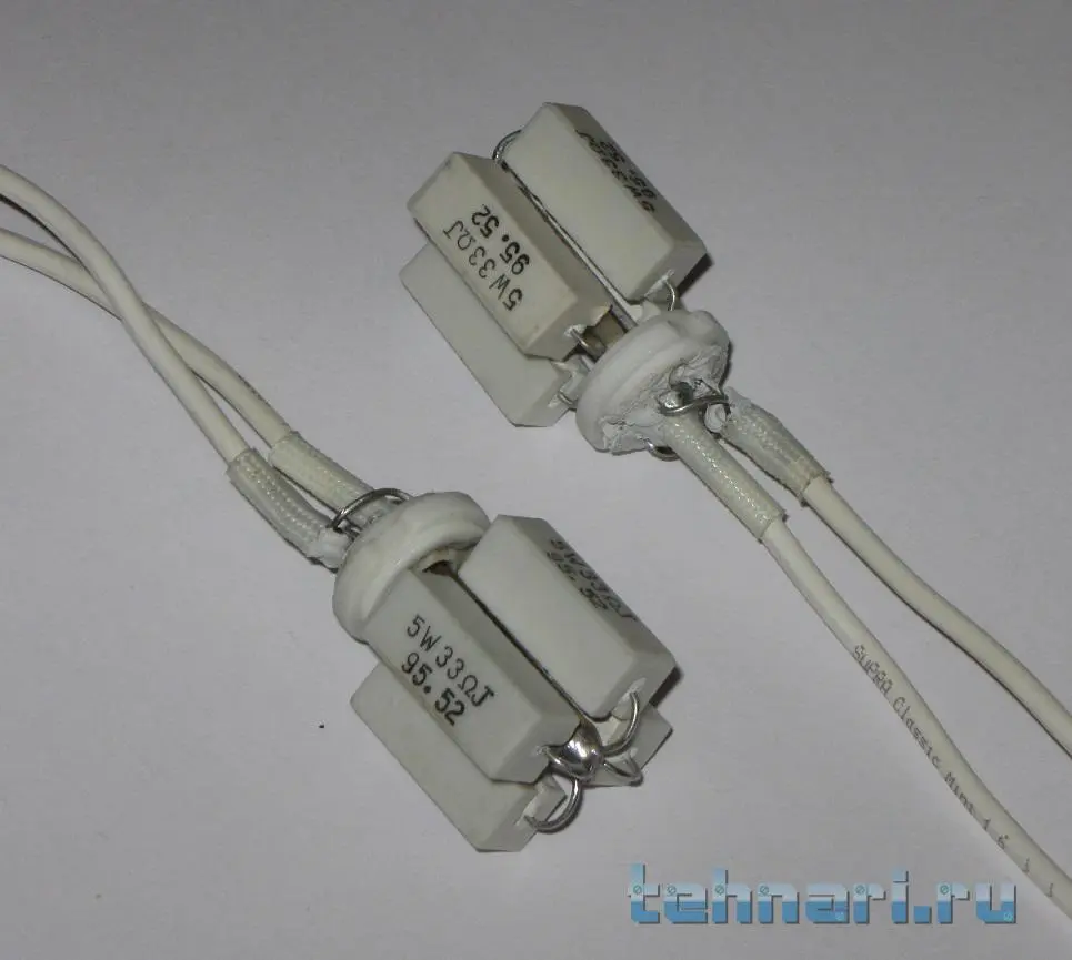

Резистор R3 сборный, греются самоубийственно. Буду колхозить им радиатор, а то рассыпятся нафиг.
можно намотать самому из нихромовой проволоки, только нужно оправку найти , к примеру керамическую трубку или даже выточить из огнеупорного кирпича самому.Даже на корпусах этих цементников поверху можно намотать. Пусть видок будет не очень презентабельный, но зато надёжность, при должном качестве изготовления, будет в разы выше, чем сборная от *братьев из поднебесной*.
так же возможно что внутри таких вот цементников , может оказаться 2Вт *карапуз*
Нихром не подойдет,он при нагреве меняет свое сопротивление.Если так,то надо манганин толстый искать.
