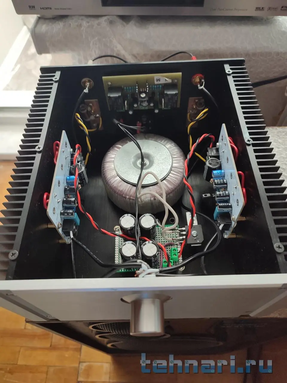

Появилось время и закончил, наконец свой JLH.
Выходные транзисторы Toshiba 2SC5198, драйвер ФИ - китайский BD139 и на входе советский КТ3107И.
Платы и корпус из Китая. В корпусе раньше проживал УМЗЧ Трошина. От него и блок защиты АС остался.
Тор из ассортимента "Чип и Дип", производство "ТОРЭЛ".
Плата БП на обрезке макетной, простейший выпрямитель и RC фильтр, 2 х 10000мкф. Фона и гудения нет. При включении никаких щелчков.
Заработал сразу. Выставил только токи покоя и примерно половину напряжения питания на выходе. Всё, как по учебнику. Играет очень приятно. Результат очень порадовал. И это без точной настройки!

Работа достойна уважения! :apl:
Выглядит достойно. А как субъективно по сравнению с Трошинским играет?
По сравнению с Трошинским глубина сцены как-то увеличилась, объем добавился субъективно. Баса вроде поменьше, но это я связываю с номиналом конденсатора на выходе JLH, 2200мкф для 4 ом нагрузки маловато.

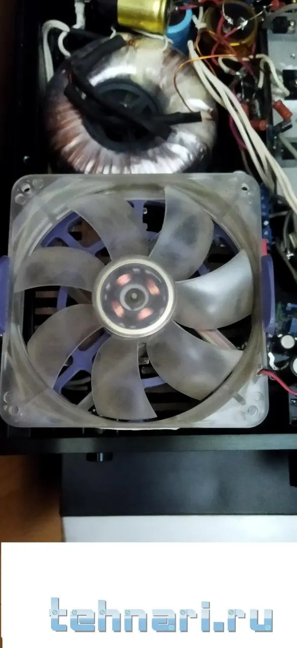

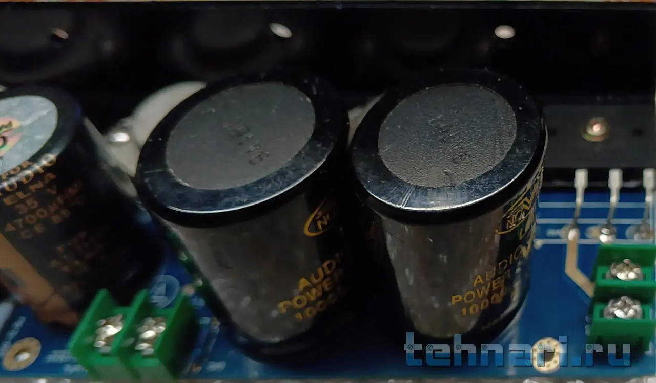

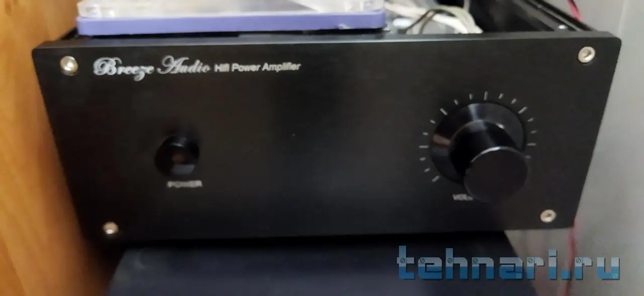

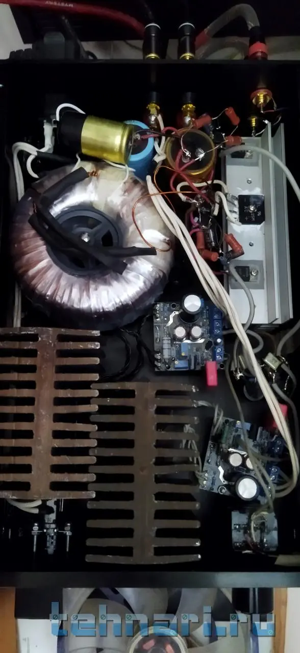

Привет всем!
Собрал своего худа.Корпус какой был-радиаторы конечно маловаты,но поставил вентилятпр тихоходный от 8 вольт питается.
Тор-250 ватт,самодельный-27 вольт.
Выходные 2sc5198-очень хороши,подобрал по равным параметрам.
Драйвер c4793,входной a970,входная емкость wima 1мкф.
Ток покоя-1,4a.
Питание после фильтра на кт829-25 вольт.Фильтры поставил на каждый канал.
Диодная сборка на 25 ампер,емкость на входе 25000мкф-на выходе 10000мкф.
Выходной конденсатор 4700мкф.
Звучит очень достойно,акустика Klipsh reference rb 81.

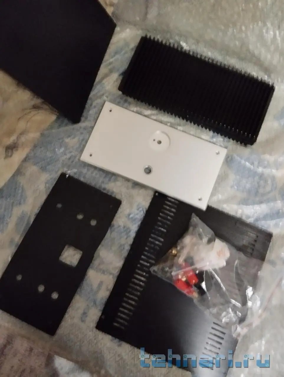

С Новым Годом всех!
Приехал новый корпус к очередному JLH1969. Есть чем заняться теперь))
    42 KB · Просмотры: 63

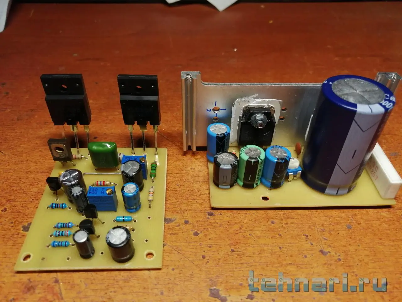

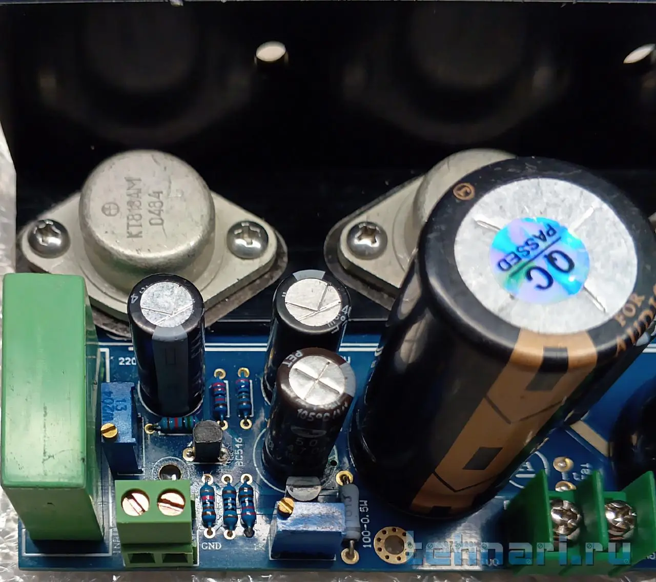

Совпадение! Я вот тоже сейчас его делаю. Нужно будет сделать 4 канала. Проект Би - Ампинг. Каждый канал питается от своего транса. На выход D 998. На раскачку КТ 602. Входной S 9015.
Класс! Выходные транзюля у меня почти в таких же корпусах, только Тошиба 2SC5198))
ЗЫ: Прокладки для них ищу)))
Фото одного канала.
    86.1 KB · Просмотры: 64

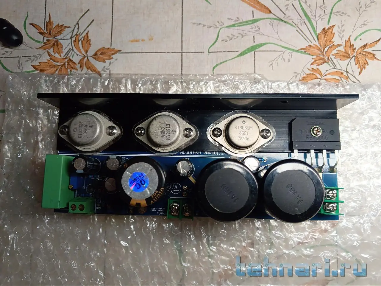

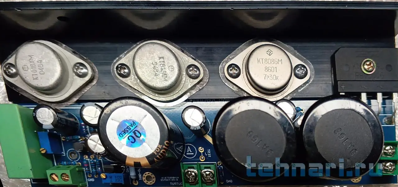

Сборка усилителя(JLH 1969), нужна ваша помощь!

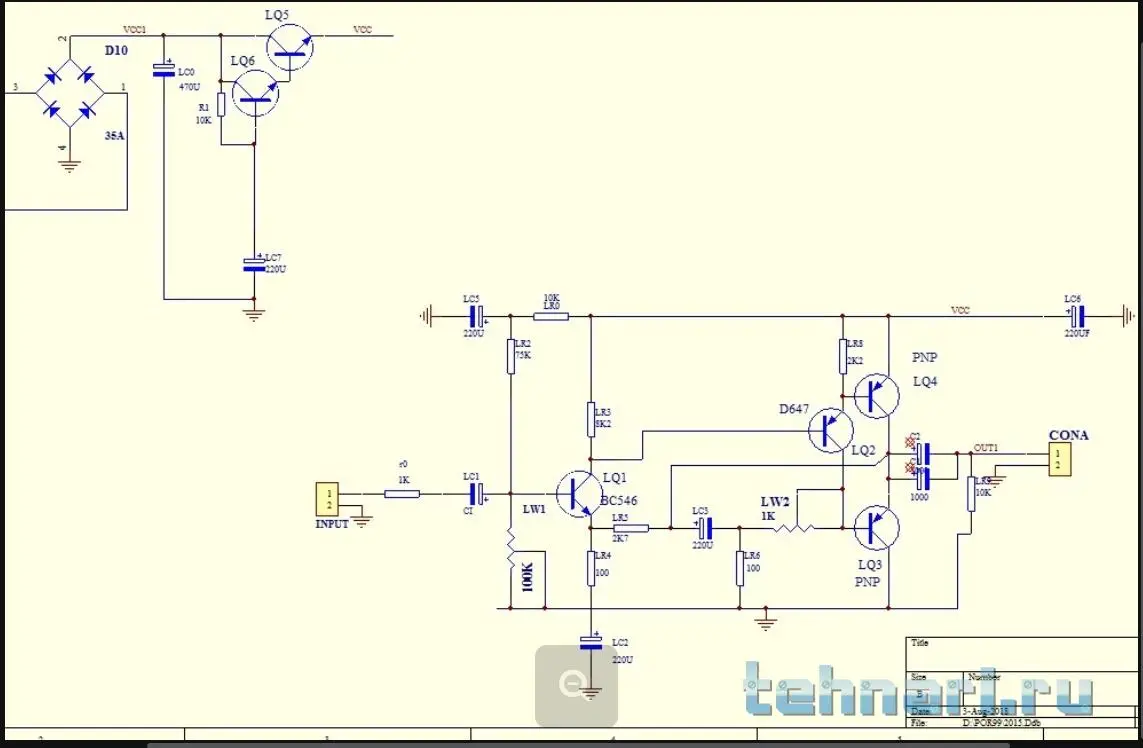

Здравствуйте, решил собрать усилитель Худа 1969 (А класса), Купил вот такие стереоплаты, они настроены на 24в. постоянки питания и ток покоя 1.3а, под 8ом нагрузку, посоветуйте какое нужно для них питание, как подключить и настроить, буду благодарен кто подскажет.
    128.5 KB · Просмотры: 87
    74.9 KB · Просмотры: 78
    39.7 KB · Просмотры: 51
    86.9 KB · Просмотры: 77
без бумаг покупал?
Странный вопрос, если
что не понятно ?
Вот те схема.
Подстроечником 100 кОм устанавливают половину питания на выходе, а 1 кОм - это установка тока покоя (1 ... 1,5 А).
