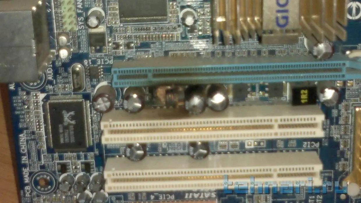

Сегодня на одной из проходных "загорелся" системник. По одним данным, сперва они почувствовали запах, потом пошел дым, уже с нашим приходом. По другим рассказам, дым пошел сразу, но два факта налицо: в том здании успело знатно навонять, и позвонили они не нам, а диспетчеру мясокомбината, после чего даже не удосужились отключить питание.
Не знаю, в чем причина инцидента.. Одни говорят про скачок напряжения, но верится слабо. Внутри он был не особо грязный, чистили пылесосом сравнительно недавно, но не особо старательно. Не знаю вот, когда полетели кондеры - до возгорания или уже после.. Еще один вздутый около разъема питания на материнке. В общем, загадка. Так что, не все то надежно, что работает много лет.
А вот фото пострадавшего:
14102015807.webp14102015808.webp14102015811.webp14102015816.webp14102015817.webp14102015821.webp14102015823.webp
А пост в теме №900 :)
а вот посмотри на боковую стенку, нет ли следа или вмятины от обуви. пнули случайно ногой или спецом, деформация корпуса и...
Дополнительное питание к видеокарте было подключено?
Дорин, были такие мысли, но внимания не обратил..
Давид, если я не ошибаюсь, комп работал на встроенной видяхе.. Но завтра проверю еще раз.
Леша привет. не забудь на системник посмотреть, интересна причина.
Привет, Дорин. А что, я до сих пор не отписался?
Корпус системника осмотрел - вмятин или других следов удара нет. Крышка, конечно, поддается незначительному изгибу, но и достать до платы она не может - как раз в том месте есть некая выемка, видно на фотографии. Да и стоял он этим боком к стене. Видео действительно была встроенная. Тем все это страннее выглядит.. :)

Помните мой пост (#900) про выгоревший дроссель на материнке?
Так вот, в воскресенье утром у диспетчера другого предприятия на точно такой же материнке выгорел тот же самый дроссель. Правда, уже не так сильно, видать выключили быстро. Фантастика - та же мать, та же должность, та же проблема.
