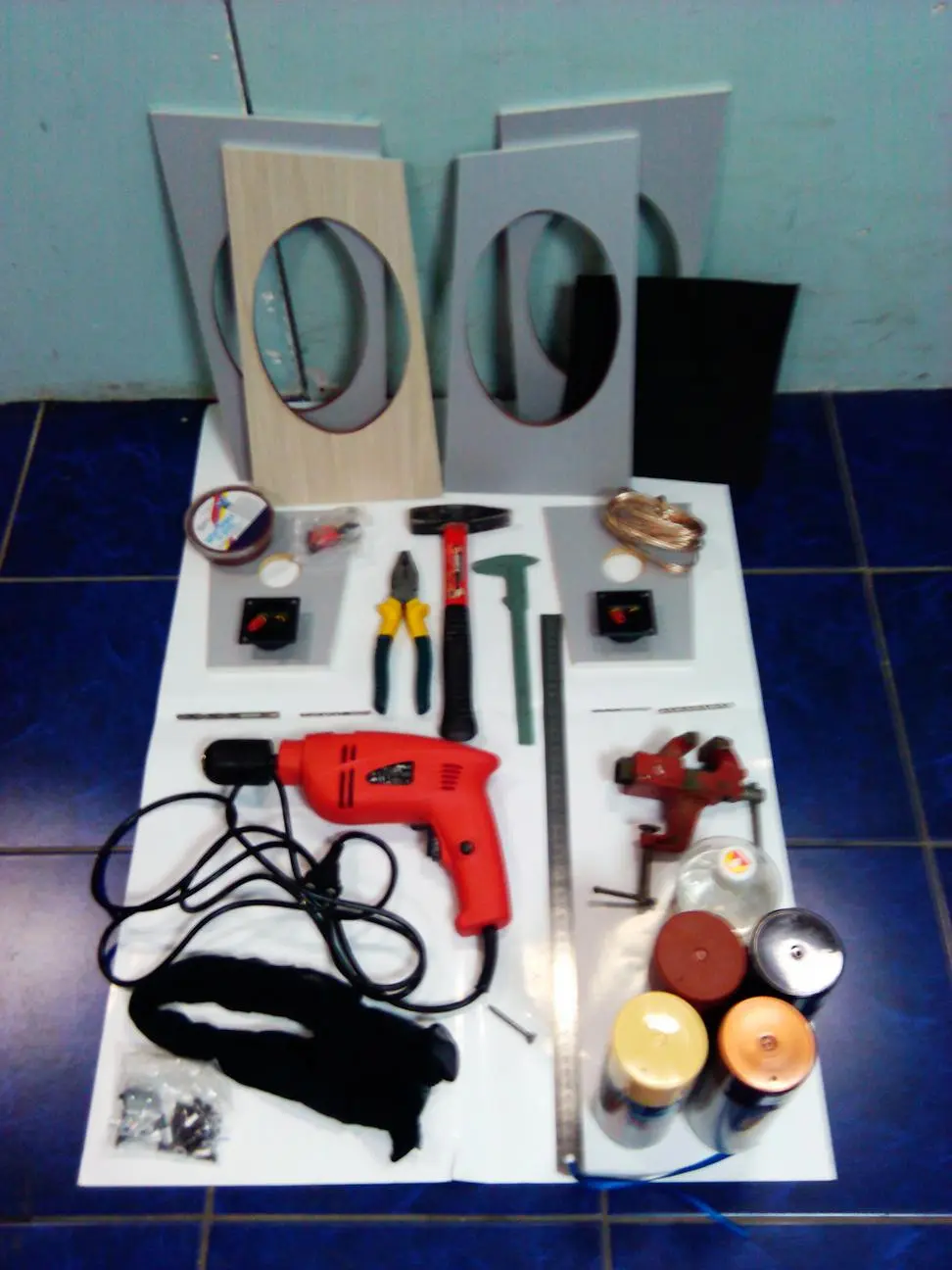

— Закупка необходимого недостающего инструментария. Как оказалось позже — это самая затратная статья расходов, которой, при иных обстоятельствах, могло не быть вовсе;

— Грунтовка и окраска панелей. Грунтовка-аэрозоль легла хорошо. А вот покраска — здесь я сильно сглупил — начал красить эмалью-спреем. Знал же, что велика вероятность неравномерностей и подтеков. Так и вышло;
— Затирка первичной неудачной покраски. Въевшуюся подложечную бумагу смыл чистящим средством для стекол. Далее зашкурил, протер грубой тканью, пропитанной бензином;
— Повторная покраска эмалью ПФ-115. Ох уж эта эмаль. Никакого благородства внешнего вида. Сохнет — сутки каждый слой. Все это навевает образы скамеек и отопительных радиаторов советских времен. Красил валиком. Потратил аж 6 штук! То ворсинки остаются, то пузырьки. 8 дней ушло на покраску. Бежевые панели выкрашены в один слой. Черные в три, поскольку одна из лицевых панелей имела фактуру дерева, остальные были гладкими. Пришлось эту фактуру выравнивать дополнительными слоями. Все ворсинки/соринки/пузырики пришлось по окончании покрасочных работ сравнивать наждачной бумагой, намотанной на трубу (для равномерности прохода наждачки по панели). И в довершение прошелся бензином по панели, придав ей матовость. Этот эффект мне понравился;
