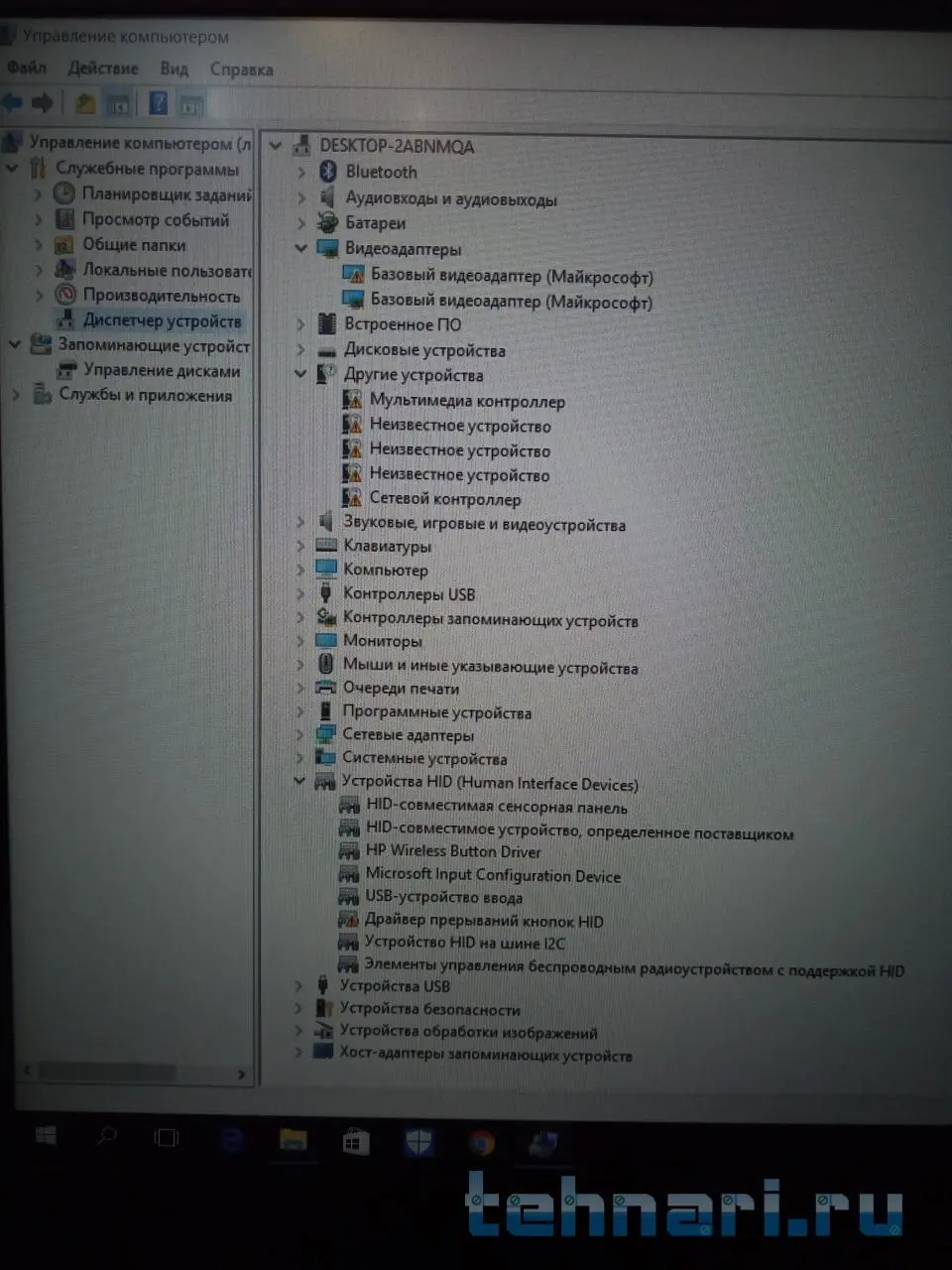

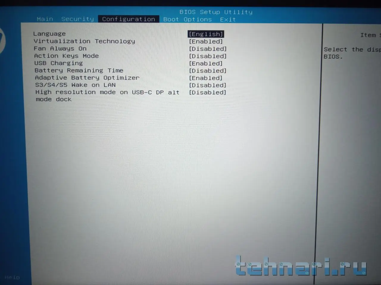

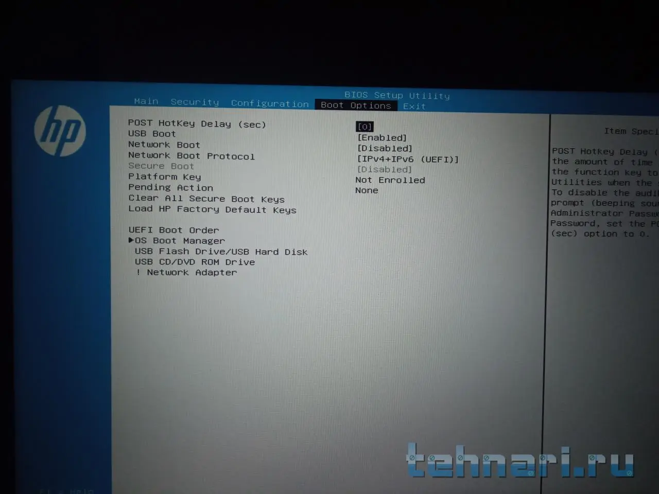

Здравствуйте. Ноут новый приобрел. Помогите пожалуйста найти драйвера для ноутбука HP 16-e00042ur.
Интегрированная в процессор графика AMD Radeon Graphics
Модель дискретной видеокарты GeForce RTX 3050
Нужны для нвидиа драйвера
Ноут был с системой фри дос. Установил виндовс 10 64 бит профессиональная
С сайта Нвидиа скачивал последний драйвер - не пошла установка.
скачивал по этой ссылке https://www.nvidia.ru/download/find.aspx?lang=ru
последний драйвер
GeForce Game Ready Driver WHQL 496.76 16.11.2021
Может быть что то в биосе надо переключить?

Второе фото - надо не загрузку показать, а конфигурацию. На сайте НР указана система без AMD графики, а на сайте ДНС - без NVidia. Если действительно стоят обе - сначала нужно поставить драйвер чипсета и встроенной видео, потом разбираться с дискретной.

всю ночь с ним провозился не могу найти драйвера чипсета встроенной графики нвидиа. Aida 64 не видит дискретной

https://support.hp.com/by-ru/document/c07734190#AbT0
вот нашел есть драйвера но ставя их нвидиа тоже не идет и не знаю есть ли тут драйвер чипсета
Если ничего не получается , попробуйте по ВИД ПИД .
Зелёные дрова капризничают при установке достаточно часто. Иногда есть смысл ставить не последние, а более ранние версии.
Проблема решена. Всем спасибо.
