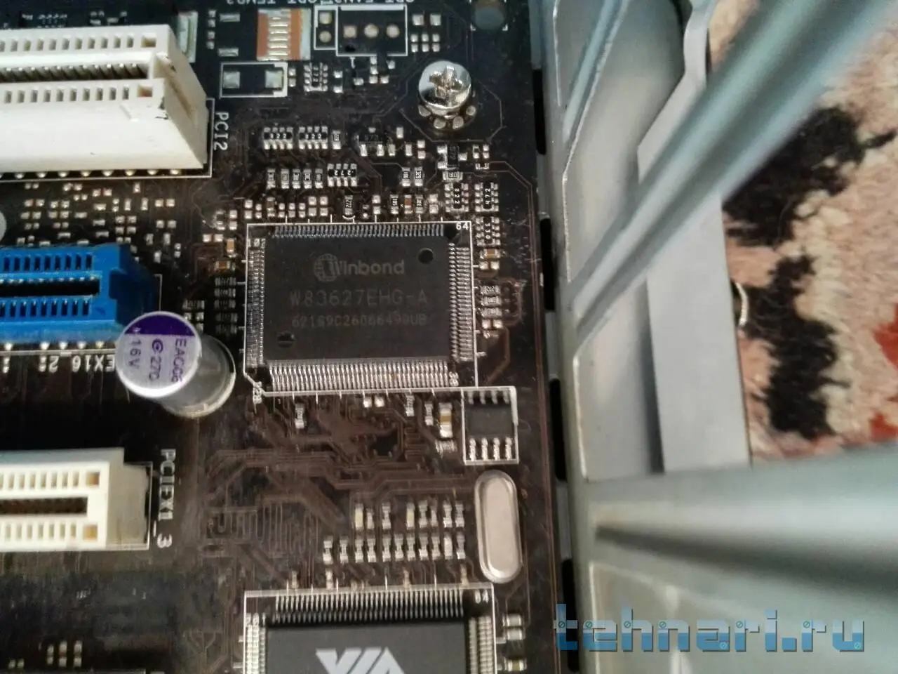

Так-то как видно по фото мульт стоит Winbond W83627EHG-A. Правильный ли это мульт для P5E? Может кто подсказать? Прямо под ним - установлен еще один, наверное, мультиконтроолер, как я думаю VIA VT 6308P - на нем ножки стоят как надо вроде...

Можете сделать фото лучшего качества, предварительно отчистив щёткой мульт от пыли? По этому фото трудно сказать меняли мульт или нет.

Обновил фото мульта. Почистил щеткой со спиртом. По фото понятно ли все-таки меняный он или нет точно?
А тот ли мультиконтроллер что надо для P5E, а другой по ошибке припаять не могли? А запустилась бы ли плата?

Мульт на вашей плате меняный, 99% , какой стоял сказать не могу, но что W83627 это точно. Программировать его не нужно!

По распиновки ног они схожи, но у вас сейчас на плате стоит мульт старшей ревизии, ваш родной, если он родной младше этого, обычно меняют наоборот, из-за этого могут быть глюки по температуре и напряжению в HWMonitor в bios. Поишите в интернете возможно кто то менял.

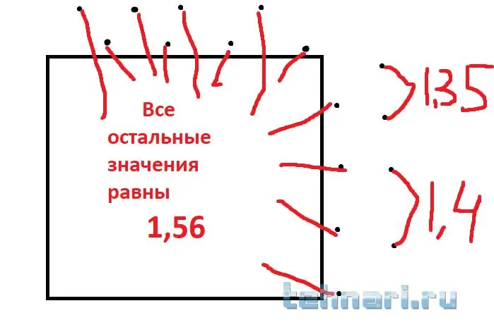

С обратной стороны платы можно померить, на "черных кубика" , меряйте на выходе, выход ближний к сокету.

Там сразу все видно отчетливо - все 8 фаз. На каждую фазу - по два выхода.
В итоге провел замеры вчера, загрузил ПК с батарейкой, дождался появления ошибок Cpu over voltage error. Chassis intruded и провел замеры.
Картинку с замерами прилагаю.
Нормальные ли это значения?
Почему? Еще как можно!
Пайка настолько корявая, что со стопроцентной уверенностью можно сказать, что сделана она была "криворуким мастером".

Это разные ревизии. Замена может привести к непредсказуемым результатам.
