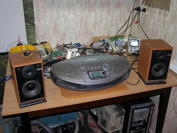

Импульсные усилители имеют очень высокий КПД, малый вес и габариты, низкую стоимость, способны давать огромные мощности без особых проблем. Это находка для дискотек, но почему-то распространение этот класс усилителей не нашёл. Поговаривают что звук у них отвратный и шумят сильно. Мол годятся только для сабвуферов.
Я решил послушать такой и сделать свою собственную оценку. Но микросхем специализированных очень мало и достать их нереально. Решил разработать свой, но наткнулся на кучу проблем. Так у меня крутилась эта затея года два, пока не поумнел на столько, что разработал этот усилитель всего на паре компараторах (буквально позавчера). Идея мне в голову пришла отличная. Теоретически этот усилитель должен был получится простым, очень стабильным и линейным настолько, что про обратную связь я и не вспоминал. Так и получилось. Собрал ещё более упрощённый вариант, чтоб прощупать его осциллографом, подправить если что, и затем собрать полноценную стереоверсию с увеличенной мощностью и полноценным двуполярным питанием.
Этот усилитель я даже налаживать не стал. В нём нет ни одного подстроечного резистора. Я твёрдо знал, что он сразу же после включения сам найдёт свой режим. Так и произошло.
Вот он в сборе:
Пока травил печатку - сильно упростил схему без ухудшения качества. Результат - поступил как истинный китаец, половина деталей на плате отсутствует.
С источником звука сразу же возникли проблемы. Усилитель оказался жутко чувствительным к высокочастотным помехам в сигнале (за пределами звукового диапазона). Плеер мой внутри содержит такой же усилитель, а у этого класса повышений уровень ВЧ помех. Мы их не слышим, а вот усилители на них бодро реагируют. В общем шумело с ним капитально. От компа вообще ужас. Слышно было как головки харда бегают, развёртка монитора пашет и т.п. Нашёл у себя древний бумбокс - с ним заработало отлично. Жаль сам он не очень качественный. Всунуть ВЧ фильтр в схему не трудно, но у меня ведь пока облегчённый вариант...
Так вот. Подключил я сей девайс к левой 18-ти ваттной колоночке от компа. А оставшуюся колоночку, с усилителем на TDA2030, я подключил к правому каналу. Таким образом я получил стереозвук с образцовым усилителем в правом канале и импульсным в левом...
Зарядил я в бумбокс какую-то древнюю Енигму, коллекции 2000-го года. И прибалдел... Забыл даже за осциллограф. Стоит бедняга ждёт меня, а я сразу же полез делать запись в дневнике, чтоб поделится с вами впечатлениями . Сейчас пишу эту статейку под музыку. Пойду отключу его, чтоб не пищал там своим крошечным строчником...
А теперь десерт - самое вкусное:
В общем я ожидал от него повышенный уровень шума, но нифига. Шума столько же, сколько и у TDA2030. Это если убрать у TDA2030 фон от блока питания (импульсник питается от аккумулятора) и гул с сигнального кабеля (импульсник наводок с сигнального вообще не ловит). А если заменить в импульснике выходные КТ816 и КТ817 на полевики и заменить выдраный с китайского БП компаратор на фирменный, то шум вообще исчезнуть почти полностью должен. Ничего в нём не греется. При его 4,5Вт выходной мощности в нём нет ни одного радиатора и транзисторы ели тёплые (а они ведь даже не лучшим образом подключены).
Бас сочный. Не сравнить с TDA2030. Правда визуально его меньше, но зато он не запачканный. Деталей тоже больше замечаю в левой колонке. Такие, которых раньше я никогда не замечал. Эхоэфекты очень чётко прорисовываются. Я раньше такое слышал только в своих Coss Porta Pro, на плеере не последнего качества. У меня складывается такое впечатление, что это не мой импульсник настолько правильный, а усилитель на TDA2030 полное Г... Верха очень звонкие и разборчивые, хоть считается что у импульсных они очень сильно хромают. Пожалуй, самая большая разница чувствуется на пианино (Keiko Matsui)...
Поставил БИ-2, всё что нашёл из тяжелого на CD. В тарелках больше металлического звона чем шипения (в отличии от TDA). В гитаре как будто каждую струнку отличить можно. Такс. Поставлю "полковнику никто не пишет". Самое тяжелое, что есть на диске. На TDA, под натиском гитар, солиста почти не слышно. Жуткий замазанный гул. На импульснике - догадайтесь. Да. Как обычно. Звук более резкий, солиста слышно чётко, гитары тоже. Они звучат как-то более резко. Верхов заметно больше. В общем картина мне понравилась. Соберу стереоусилитель где-то по 1кВт на канал. Да, я не опечатался. По киловатту на канал... Это сделать не сложно. Усилитель получится размером с пол буханки хлеба.

    Компаратор фиговенький. На 75кГц ещё работает нормально, а выше осцилограф уже искажения показывает. Томозит TL393. Зато на 500кГц тактовой шума нет вообще! Вплотную ухо к динамику подношу и как буд-то усилитель мёртвый. Правда на этой частоте звук как из мегафона, но хороший компаратор найти не проблема.

    Готовый всё ещё в разработке. Он у меня аж на третем плане, за системой зажигания и лазерами, которыми я в основном и занимаюсь... Только разрабатывается усь на 800W, с деталями, которые ещё не появились в магазинах (недавно изобрели). И Так получается, что схема довольно быстро морально стареет и её приходится перерисовывать. То появится очень класный драйвер для полевиков, то появятся полевики нового поколения, то я научусь программировать МК и мне захочется перевесить на него часть функций, и т.п. И пока ещё не остановился... Почему 800W? Да потому что на меньшую мощность схема отличатся будет только габаритами...
