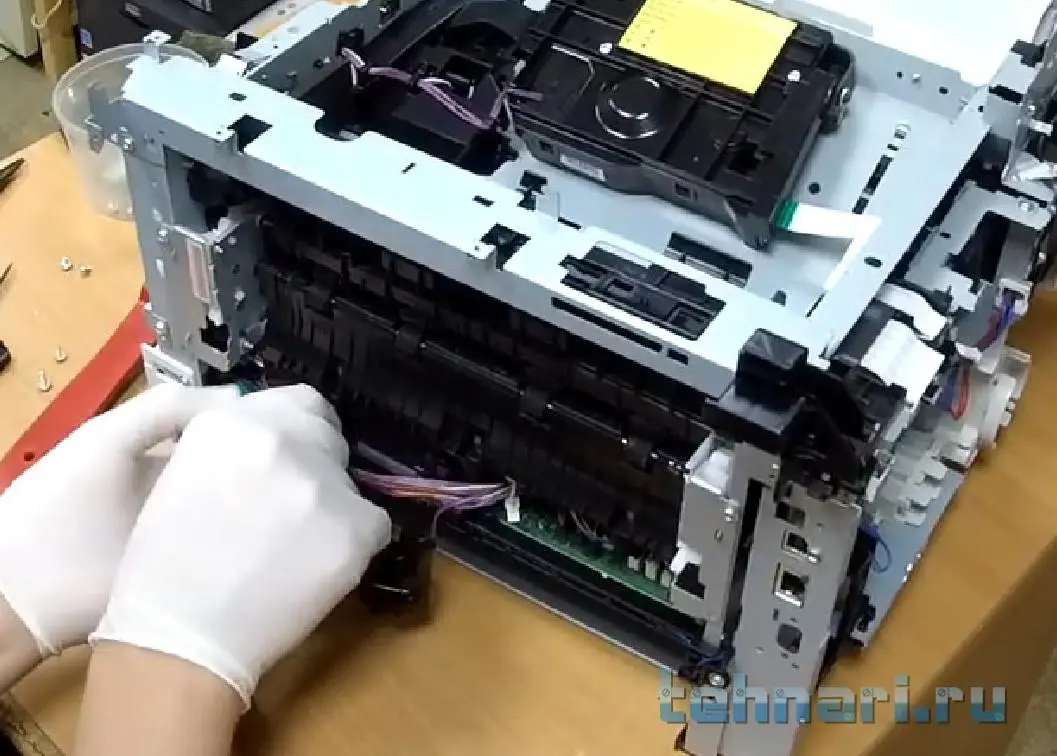

Canon 419x: не могу убрать застрявшую бумагу с задней стороны МФУ открыв крышку
Замяло бумагу в МФУ. Открыл переднюю крышку, достал картридж. Глянул в самую глубь - там видно вдалеке, пару кусков бумаги, между валами (если это так зовётся). Открываю заднюю крышку: Там на двух осях есть валики. На нижней оси 3 или 4 валика резиновые. На той оси, что повыше, валики выглядят как пластмассовые. Здесь бумага между ними зажата, но прокрутить валики не могу. Пытаюсь резиновые пальцем покрутить, но они почти не поддаются. Можно ли как-то на панели управления принтера дать ему указание в холостую повращать оси, чтобы бумага вышла? Если потяну рукой застрявшую бумагу, то боюсь просто оторву часть, а другая часть останется за валиками. Как по-нормальному подцепиться к бумаге. Там будто три слипшихся листка разом застряло. Уже не один месяц причём, люди пользуются только сканированием (или копированием, не помню). Canon MF419x |

А выключить из сети и включить не помогает? При включении оно должно автоматически "шевелить всем что шевелится"

Нет, шевеления не было. Включал/выключал.
Изучал что интересного есть в панели управления (сенсорной). Там пятишаговое руководство по удалению бумаги было в картинках, типа вытащите картридж, суньте руку и удалите листы. Возможно так ранее люди и делали, оборвав остатки листов и осталось только между валами. P.S. Я отойду из дома на полтора часика. |

Только аккуратно вручную вытаскивать, можно пинцетом воспользоваться. В крайнем случае можно раскурочить и достать.

Почему резиновые кольца плохо вращаются? Даже можно сказать вообще не вращаются, так будет точнее.
А следовательно пинцет просто оторвёт часть бумаги. Нашёл видео со более менее подробным освещением устройства принтера "Canon MF411", возможно сгодится для демонстрационных целей... По крайней мере резиновые валики хорошо видны. Пластмассовые над ними - не особо. То, как это видится с задней стороны принтера: Потом он разворачивает деталь и это, как я понимаю, то что я вижу находясь с передней части принтера: (он перевернул к верх ногами деталь) Переверну изображению. Теперь положение, которое деталь имеет находясь в принтере: Стрелками изобразил то место, где находится кусок бумаги. Что имеем в итоге... Сзади у нас два шашлыка, бумага близко к нам, можно пинцетом рискнуть. Спереди вал, к нему не подобраться если совать руку в то место, откуда мы убрали картридж. Руке там тесно, да и не за что уже хвататься пинцетом, собственно.... Может так случиться, что кусок бумаги останется в свободном пространстве между двумя шашлыками и валом? В этом случае принтер уже не будет считать, что "бумагу зажевало"? |

Может они через шестерни должны вращаться , листы же не сами по себе подаются и двигаются при печати))не нужно прилагать излишние усилия , не дай бог сломать или провернуть вал внутри шестерни)

Это "печка", с ней нужно осторожно обращаться. Если там залипла бумага, то не исключено повреждение термоплёнки. Аккуратно разберите блок (с боков там должны быть защелки или крепежные винты) и извлеките застрявшую бумагу. Делайте все операции предельно аккуратно. В ютубе есть видеоинструкции по разборке этого блока.

Проблем не вижу. Разбираем принтер, вытаскиваем полностью печку, ну а далее печку уже можно вертеть как хочеш, т.е. крутить за шестерню и все валы в ней прокрутяться и увидиш где застряла бумага. Как выше было сказано, если она налипла на термоплёнку, то термоплёнку придёться поменять, стоит она копейки, я брал от 150 до 50 рублей (зависит от модели принтера) + термосмазку силиконовую к ней для комплекта, без смазки её не ставь. Ну и всего делов. Если руки растут как надо, то делов там на 1 час с 2-мя перекурами.
