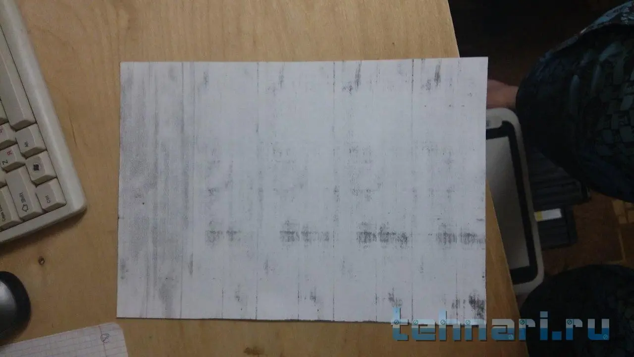

На днях накрылся принтер - слетела прошивка(загорелась красная лампочка и никак не отзывался, при попытке сделать тестовую страницу четыре раза моргал вторым индикатором) , восстановил без проблем, шил как и раньше, но вот беда случилась. Перед прошивкой разбирал, проверял наличие грязи недоконтактов и прочей неприятности, собрал, прошил, всё гуд, но гад такой печатает только полосы или даже разводы( фото ниже), что делать?, куда бежать?,к мастерам не понесу, нет хороших в окрестности.

Похоже, что гдей-то в картридже контакта нет.
Боковины плотно сидят?
Или во время разборки/сборки аппарата не все разъёмы на место воткнул.

я в ремонте сотиков работаю достаточно давно, исключаю недокантакты, картридж тоже плотненько сидит, на десять раз проверял, тут что то более неясное. На фото где побледнее листок должна была быть напечатана буква ё, а он такие траблы выдал.

Судя по интервалу повтора первый на подозрении фотовал или прохождение напряжения на него.
Боковины у картриджа винтами прикручены?
