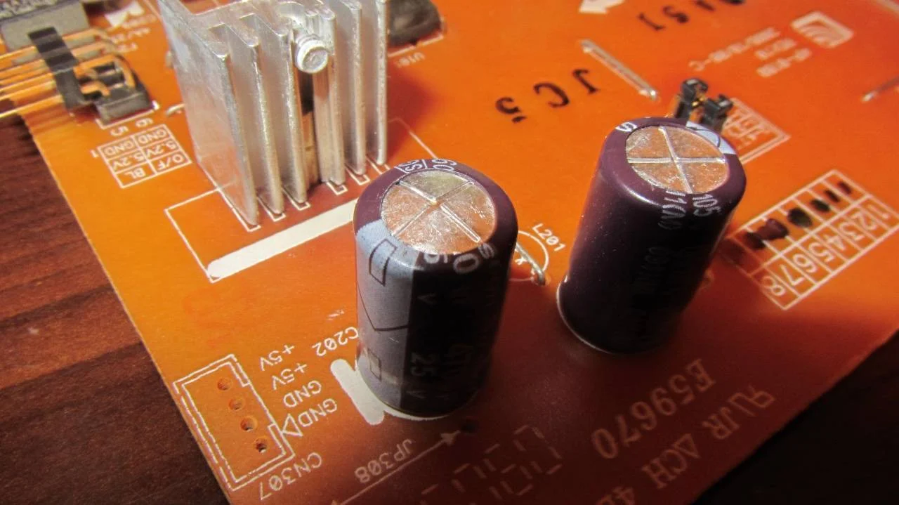

Сгорел блок питания монитора ViewSonic VA1916w
Подскажите пожалуйста, можно ли с ним что-нибудь сделать, что поменять?
Сгорел от подачи большого напряжения в сети дома!:tehnari_ru_837:

Для начала замени беременный конденсатор С202.

Я бы все таки заменил вздутый конденсатор. Раз неправильно выглядит, значит неправильно и работает.

В общем все поменял, предохранитель, варистор, кондер беременный тоже, включается, теперь проблема - не работает подсветка, изображение есть.. может что не так подсоеденил..
