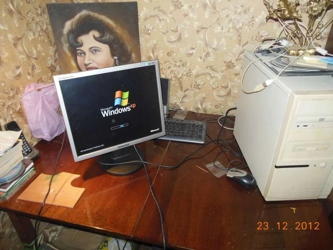

Все кондеры на местах!
Здесь расскажу подробнее. аналогичные кондеры встали на штатные места, а те что побольше пришлось класть набок, т.к. если их поставить,(а их можно было воткнуть стоя в те-же дырки), то из-за их большого роста плату не поставить обратно, упираются гады.
Сначала было желание одеть им на ноги кембрики для изоляции, но если присмотреться, то под одним из них живет резистор (по нашему сопротивление))) а этот прибор в некоторых схемах может нагреваться, есть у него такое свойство((( И если он нагреет кембрик, тот может потечь на этот самый резистор, тот в свою очередь залитый кембриком не сможет охлаждаться как положено... вобщем без кембриков лучше.
собираем в обратном порядке.
Вуаля!
