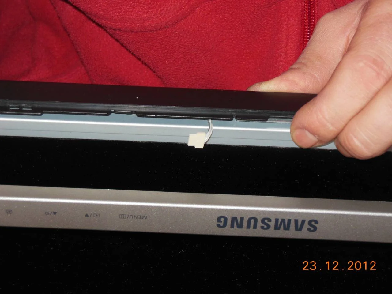

У друзей сломался монитор. В мастерской зарядили за ремонт 2600 рублей! Я вызвался посмотреть, честно предупредил, что в этом ничего не шарю, если увижу косяк (например обугленную детальку), попробую исправить.
Повезло. Увидел. Спросил совета у грамотных форумчан. Подсказали.Спасибо. Исправил. Ну теперь по порядку:
Вот собственно больной.
Выдергиваем ногу, она просто вставлена.

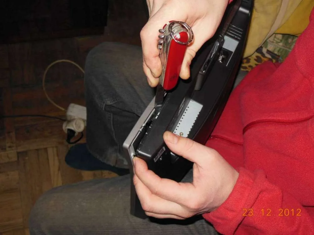

нежно вставляем плоский предмет (В данном случае нож) между серой рамкой и корпусом. ВНИМАНИЕ! Могут остаться зазубрины, поэтому начинаем вскрывать снизу где невидно!!! И поворотом ножа отжимаем рамку от корпуса пока не щелкнет защелка. Если щель от ножа легко увеличивается, надо передвинуть нож в бок до ближайшей защелки и аккуратно отщелкнуть ее. Дальше будет легче. Глубоко нож пихать не стоит, можно повредить матрицу.
двигаемся по кругу. ВНИМАНИЕ!!! Рядом с сенсорными кнопками управления монитором внутри под рамкой расположены провода! На фото ниже будет видно, главное их не повредить!!! Они довольно тонкие!
напротив пальца собственно защелка.
матрица хочет вывалиться, приходится придерживать.

Вот провода о которых я предупреждал выше.
аккуратно вытаскиваем разъем и вытирая пот со лба откладываем рамку в сторонку.

Цитата:
Сообщение от sodutilnik Посмотреть сообщение
Ну у Вас в городе цены!
У этих монов типовуха - беременеют 3 конденсктора и сгорает предохранитель.
Деталей на сумму 50руб и работы на час.
А вот ножом моны вскрывать опасно! И руки порежете и матрицу повредите. Используйте негодную пластиковую карточку.
