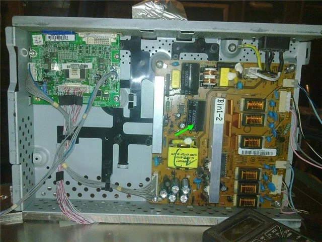

Вот спасибо!Теперь разобрал!Что в нем прозванивать вообще?На кондере который отметил зеленой стрелкой напр.260-280v где то.Прозвонить питание помогите правильно если можно.С остальным ковыряться не хочу в мастерскую спихну.В наличии мультиметр,стандартный испытатель транзисторов старинный,но исправный,рыло-маска для микроскопирования и естеств.паяльник только простой 25W и есть разделитель для него конденсаторный от сети с понижением до 40v.
А еще на портиках нужно померить которые зеленым отметил точно.Некоторые эти питатели если отсоединить от нагрузки накрываться могут.Такой не накроется?И какие штырьки по счету сверху как на фотке мерить на плате питателя? <EXPIRED> Все микросхемы в основном по принципу простого ПЗУ сделаны и могут тормозиться,останавливаться типа как висючего маятника в простых часах.Если толкнуть опять часы идут и т.же выводы микросхемы перемычкой коротнуть - запустить можно.Правда они однократные и многократного прогрммирования бывают и хотя простые, вот за это уже не берусь - простую сжечь очень легко.Еще похоже,что питатель просто "висит".Не может ли кто грамотно посоветовать?Или хоть прозвонить - нумерация,"нули" , полярность,и номиналы выводов планок которые стрелками указал какие? |

на фотке видны пять зелёных электролита,два по 1000мкх16в,три 680мкх16в. так вот,в моём монике именно они и вспухли,вернее три из пяти. заменил все только на 25 вольт. монитор работал и до этого,но при выходе из деж.режима компа не хотел запускаться,приходилось передёргивать вилку в розетке или перезегружать комп. но потом и это не помогало,после замены кондюков работает как раньше,жаль только корпус в одном месте пришлось слегка поцарапать.спасибо этому форуму,а то не знаю смог бы вскрыть без ущерба.

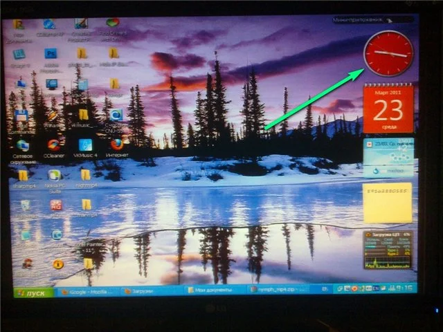

Моник
Вот сделал дошли руки,но такое
яйцо. Его правда мобила размыла и увеличила,но неприятно даже фотки смотреть,а для фотошопа никуда.Как его настраивать правильно? Раньше когда был исправный работал нормально.В интернете по ним ничего что то.И если долго работать после выключения не включается,нужно вытаскивать шнур компа,ждать,потом запускать комп.ждать пока на слух загрузится винда и втыкать кабель - тогда опять работает.Что это может быть?Большую плату просмотрел и пропаял где отжихан припой, он ожил,а маленькую платку с которой выведена панелька управления с кнопками не смотрел и не снимал.Вообще все время в аналоговом режиме работает.Есть другие?Как настроить?"Яйцо" движком "частота" регулируется,но он уже задвинут на упор.Выше про кондеры написано.они?Какие могут быть вздутые? |
