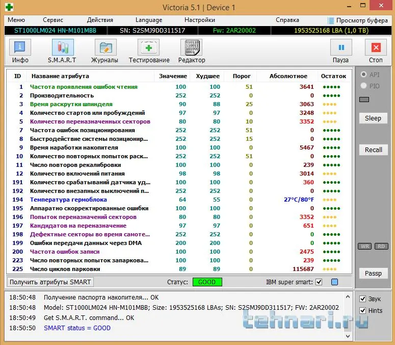

Проблема с HDD случилась внезапно. После копирования с внешнего жд на комп. файлов, случилось зависание, которое не удалось устранить. Пришлось аварийно выключить зажав кнопку питания.
После включения заметил, что те файлы которые успели перекинуться либо не открываются, либо очень долго грузятся.
Потом обнаружил, что даже те файлы, которые уже были, точно так же долго грузятся.
Можно ли как то исправить это без форматирования.
P.S. В Виктории слабо шарю, но запускал быстрый тест поверхности (скрин. приложил) и обычный тест, так в обычном тесте много ошибок, что не выдержал и прервал тест.

S.M.A.R.T. жесткого диска покажите, со всеми атрибутами.

S.M.A.R.T.

Можно попробовать полечить диск викторией с загрузочного диска. Виктория: документация Загрузочный носитель: Скачать бесплатно Victoria, MHDD, HDDUtil, HDDSpeed, HDTune нужно скачать версию 3.5 для CD, записать на болванку, загрузиться с неё и работать по инструкции выше. Прогнать два теста, первый тест ремап, второй тест erase 256 sect - этот тест деструктивен для информации на повреждённых секторах, в них информация будет безвозвратно уничтожена. После них нужно прогнать тест линейного чтения, фото разместить в тему. По результатам проверки будет ясно, будет диск жить дальше, или его придется менять.

можно создать загрузочную флешку, описывать подробности не буду, яндекс может это рассказать. Либо, как вариант, загрузиться с любого загрузочного носителя Windows PE и уже из под него запустить портативную версию victorba 5.21, прогнать тесты.
Цитата:
Сообщение от dementos Посмотреть сообщение
Сам жд не основной в пк, а дополнительный.
Смарт какого диска ты показал? Если это диск подключаемый через USB порт, то можно вынуть его из кейса и через шнур SATA подключить напрямую к мат. плате и проверить файлы на диске. Возможно контроллер в кейсе хулиганит. Если файлы читаются, кейс на замену, если нет, то производить тесты с диском.

Цитата:
Сообщение от Andrey35 Посмотреть сообщение
Который тормозит. Основной SSD.
