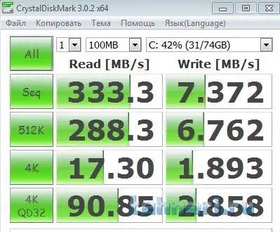

Дабы не создавать новой темы задам вопрос тут.У меня обычный винчестер показывает нормальные скорости, а SSD выдает подобную хрень в правой колонке...

Цитата:
Сообщение от gidron Посмотреть сообщение
может программа кривая???, свежую качнуть??

ССД:
ЖД:
МП сататри не поддерживает, отсюда и печальные скоростя на носителях...

По умолчанию
Цитата:
Сообщение от pofig13 Посмотреть сообщение
Уже разные проги ставил с разными настройками-пофигу..Драйвера менял от стандартных до последних-пофигу...Удалял разделы и устанавливал ось с нуля-пофигу...Непонятка какая то...
а биос на мамашке обновлять не пробовал??
