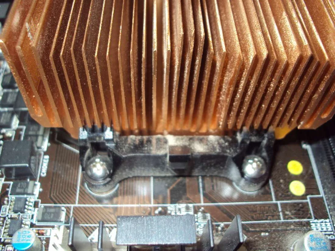

Всем доброго дня! Подскажите, пожалуйста, как снять радиатор с процессора? Прилагаю фото радиатора и данные процессора. Тянул вверх за радиатор- сидит намертво. Пробовал откручивать винты, не помогает- они крепят чёрное основание. Подскажите, пожалуйста!!!

Открути болтики, как на рисунке.
Только скорее всего придется материнку снимать, потому как то, к чему крепится радиатор (т.е. крепление) находится с обратной стороны мат.платы.

эти болты я уже пытался открутить- ноль эмоций. радиатор как вклеенный сидит. Значить, нужно мать снимать?

А если зубилом немножко подработать? Аккуратно, специальной деревянной кияночкой и зубилом поддеть радиатор. Ну или действительно снимать мат.плату.

Аккуратно повернуть радиатор в горизонтальной плоскости не пробовали.

Не, там надо киянку и зубило. Присох радиатор.

нет, не пробовал. страшно. попробую щас...

Зачем? Достаточно плоской отвертки.

Не обязательно. Он иногда и на жидкой термопасте так присосется, что хрен оторвешь. Тогда помогает сдвиг по плоскости.

Спасибо всех, особенно шутникам, предлагавшим вооружиться зубилом, отвёрткой и молотком. Но я воспользовался советом покрутить радиатор- и о чудо, с каждым разом он всё больше и больше проявлял заботу о движении. В конце концов радиатор был благополучно снят. Термопаста- как старая оконная замазка (это при том, что компу нет года).Всем спасибо ещё раз.
