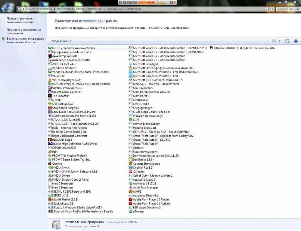

По умолчанию
ШуриK, не помню если честно. На абсолютно чистую винду я его никогда не ставил. Ну комплект приложений всегда какой то есть. Вот список установленных прог на компе, если это как то поможет.
В принципе я могу попробоваь поставить его на чистую систему, и наверняка работать будет, эт не трудно. ПРосто хочется разобраться из-за чего такая проблема возникает.
