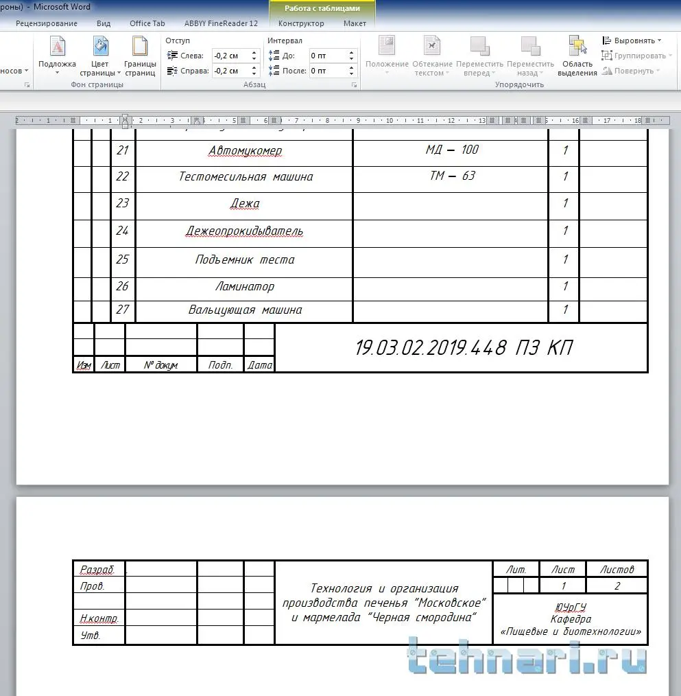

Друзья! Хелп! Делаю курсовую и вставил туда спецификацию от чертежа, выполненную как таблица. Так она у меня рвется и нижняя часть уходит на следующую страницу, хотя на листе есть место под эту саму часть, которая перескакивает. Уменьшение высоты строк не помогает.
Как решить проблему?

Может у Вас поля большие? Посмотрите нижнее и верхнее.

Цитата:
Сообщение от Михаилъ Посмотреть сообщение
выставил нижнее и верхнее на ноль. Все без толку

Попробуйте ЛИНЕЙКАМИ подвигать вверх-вниз изображение таблицы
Если не поможет, печатайте спецификацию из КАДОвской программы, не экспортируя в ВОРД.

Разобрался. Выставил нижнее и верхнее поле на 0,5 и края верхнего и нижнего колонтитула на 0. Спасибо, кто откликнулся.
