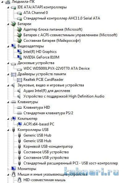

Здравствуйте уважаемые форумчане. Всех с наступающим днём армии! Помогите пожалуйста найти драйвер. Без него ноут Acer Aspire E5-511G-C2TA не ставит драйвера на флешки, мышки и т.д. Нормально работают только мышь и флешка которые присутствовали при установке системы. Уже кучу дров перелопатил, некоторые ставятся но не помогают( Программы автоустановщики или не находят нужный или ставят но тот. Драйвер показывается только в скрытых. Ноутбук до переустановки системы всё видел и распозновал. Раньше там немножко другой драйвер стоял.
Вот этот не хочет работать:
Расширяемый хост-контроллер Intel(R) USB 3.0
PCI\VEN_8086&DEV_0F35&SUBSYS_09051025&REV_0E
Запуск этого устройства невозможен. (Код 10)
Выкладываю снимки дров которые стояли раньше
и которые счас у меня
забыл указать Win 7-64

дмитр, ищи по коду устройства экземпляра, на сайте дэвид инфо ру.
Всем спасибо большое за участие, путём длительных и нервных) поисков проблема была решена. Ди и наверно порядок установки был нарушен.
Укажи в ручную через дополненительные параметры при установки драйвера
