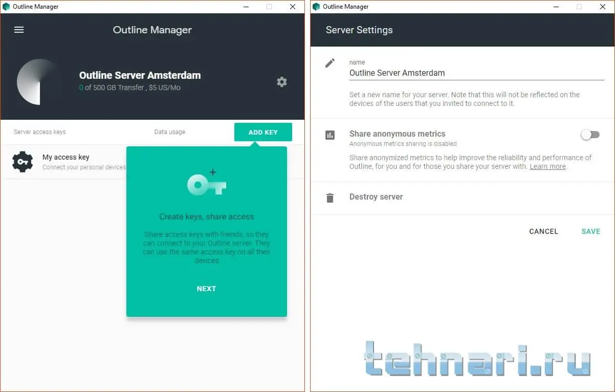

Компания Jigsaw, дочернее подразделение Alphabet, занимающаяся разработкой решений в сфере кибербезопасности, выпустила интересный новый проект под названием Outline. Новый сервис позволяет любому пользователю создавать и запускать собственный VPN сервер, а затем предоставлять другим пользователям доступ к данному серверу.
Outline предлагает два основных компонента - управляющее приложение и клиент. Управляющее приложение Outline Manager создано на фреймворке Electron и доступно для платформ Windows, Linux и macOS. Outline рекомендует использовать для сервера инфраструктуру хорошо известного облачного хостинга DigitalOcean. Сервис также был протестирован на следующих платформах, предоставляющих хостинг серверов: Amazon EC2, Google Compute Engine, Vultr, Linode и Liquid Web.
Вы можете создать VPN сервер на другом хостинге, для Outline это не принципиально. Задача Outline состоит в том, чтобы максимально упростить запуск собственной VPN службы.
Если вы выберите DigitalOcean, то в приложении откроется веб-страница, где нужно будет ввести логин, пароль и одноразовый код. Затем нужно разрешить Outline использовать DigitalOcean API. На этом процесс предварительной настройки завершен.
Следующим шагом нужно создать VPN сервер. По умолчанию Outline выбирает самый дешевый тариф DigitalOcean - 5 долларов в месяц за 1 терабайт трафика (однако, в интерфейсе будет указано, что вы получите только 500 ГБ трафика). Дата-центры DigitalOcean находятся в 8 различных городах по всему миру: Амстердам, Сингапур, Бангалор, Франкфурт, Лондон, Сан Франциско, Торонто и Нью Йорк.
После выбора города, управляющее приложение автоматически загрузит образ контейнера Docker и создаст сервер на DigitalOcean на базе данного образа. Программное обеспечение на данном сервере будет автоматически обновляться каждый час. В случае необходимости ваш сервер DigitalOcean будет автоматически выполнять обновления безопасности для операционной системы и перезагружаться.
Теперь вы сможете контролировать ваш собственный VPN сервер из управляющего приложения. По умолчанию Outline генерирует только один ключ для пользователя. Тем не менее, вы можете добавлять на сервер новых пользователей и приглашать своих друзей или коллег по работе.
Управляющее приложение Outline Manager позволяет добавлять или удалять сервера, а также удалять пользователей, которым нужно закрыть доступ к установленному серверу. Также приложение показывает информацию о потреблении трафика каждым пользователем.
