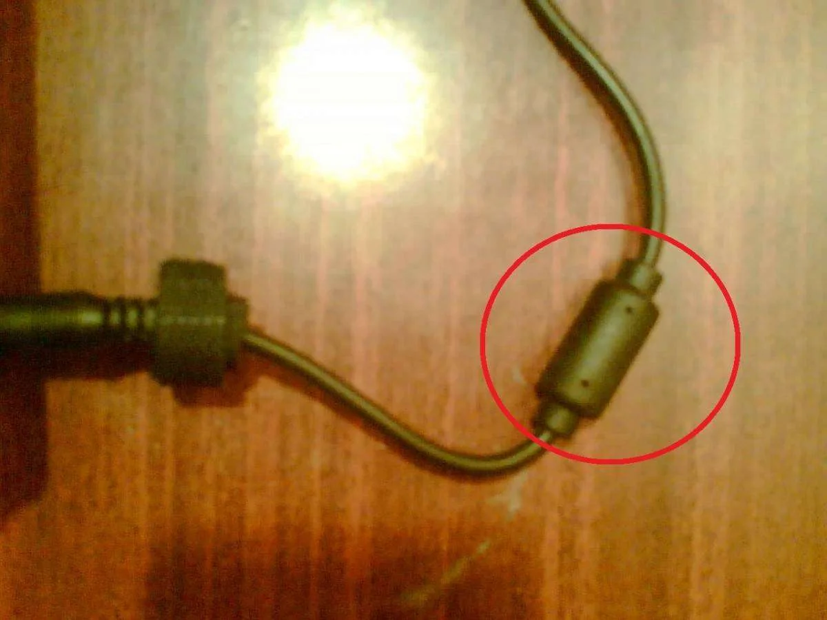

У блоков питания для ноутов на конце провода (рядом со штекером который втыкается в ноут) имеется какая-то хрень. Что это? Как оно зовется? Зачем оно надо?

это помоему фирит называется, служит для экранирования провода

А так сказать что это экранирование дает??? И что-нибудь изменится если удлинить провод?

он поглощает и уменьшает магнитное излучение провода, удлинить можна ни на что особо не повлияет

+++ всё же добавлю "умные" высказывания из Вики:
Ферритовый бочонок — Википедия

Обратите внимание, что провод там специального типа - одна жила в экранирующей оплетке, выдерживающий ток в единицы ампер. Это первое.
Второе: удлинение провода увеличивает потери напряжения в нем, и для таких больших токов, как у ноутбука, это может стать серьезной проблемой.
Вывод: снимать феррит и удлинять провод нежелательно.

Теперь когда узнал что это феррит и почитав о нем возник вопрос. На одном из форумов прочитал что ферриты ставят внутри корпусов ПК на провода питания чтобы от них не было наводок на аудиокарту или ТВ-тюнер. Вот я собственно и хочу попробовать поставить на свой комп, а то тв-тюнер который стоит внутри корпуса обрабатывает сигнал с помехами. Поэтому хотелось бы узнать где можно купить ферриты по умеренной цене?

Важно, чтобы через кольцо проходили и + и - питания, иначе фокус не удастся.
